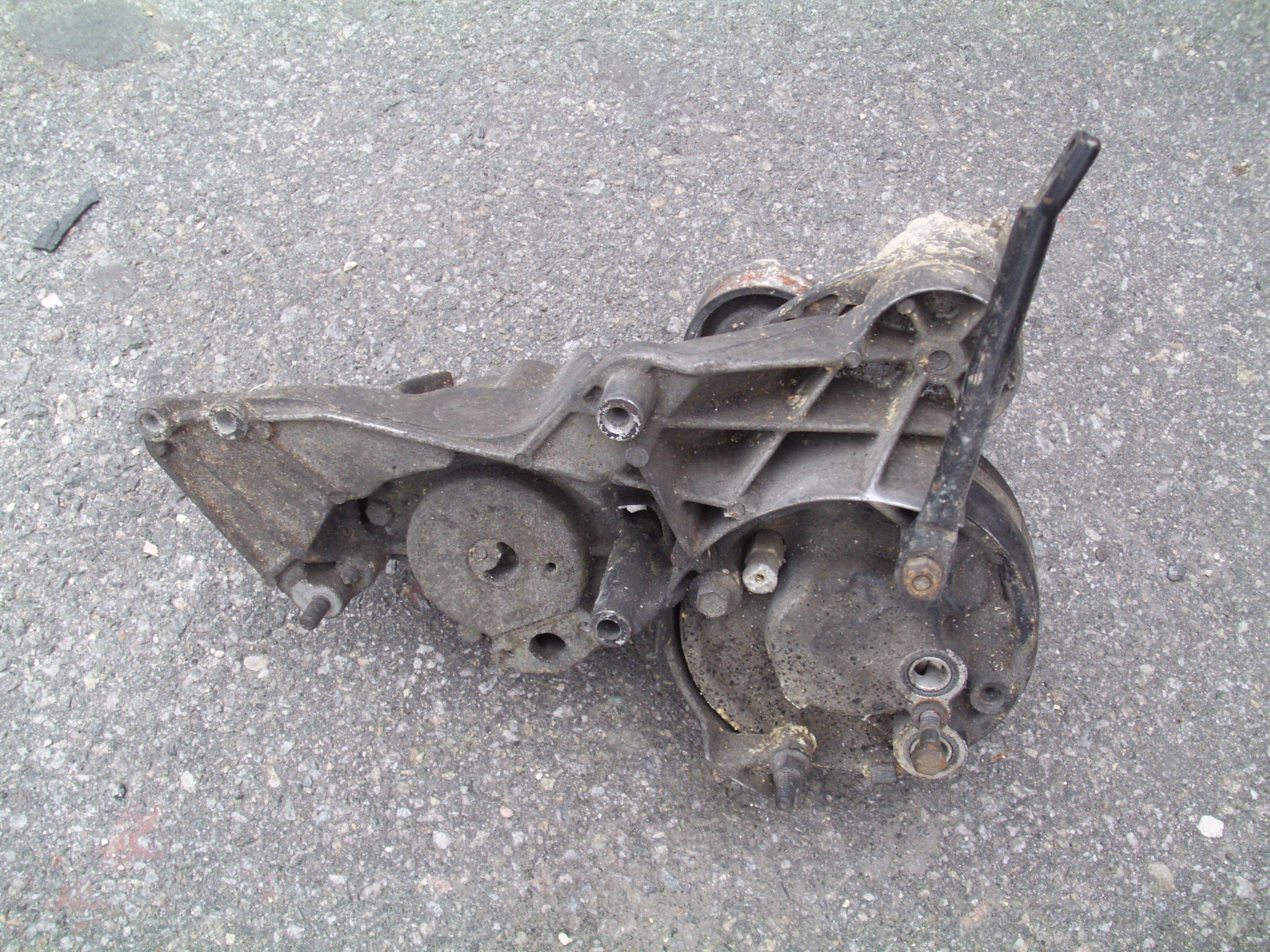

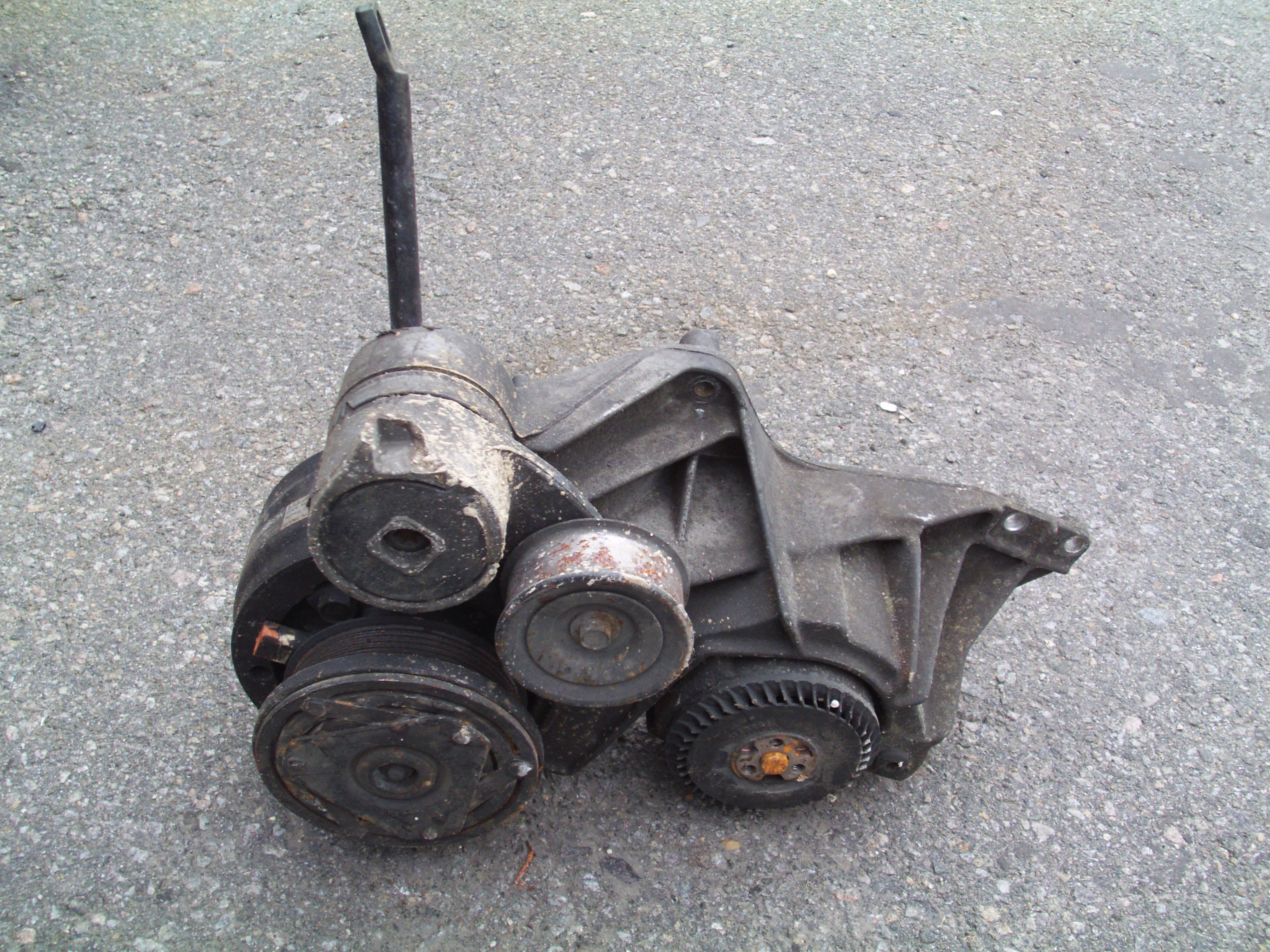

1) левый кронштейн с натяжителем. На нем прикручен копрессор кондишена, который я сниму и поставлю туда ролик для его удаления, который я не успел поставить на 3.1 и который универсальный для V6 и V8
PICT0821.JPG [ 2.62 МБ | Просмотров: 2549 ]
PICT0822.JPG [ 2.61 МБ | Просмотров: 2549 ]

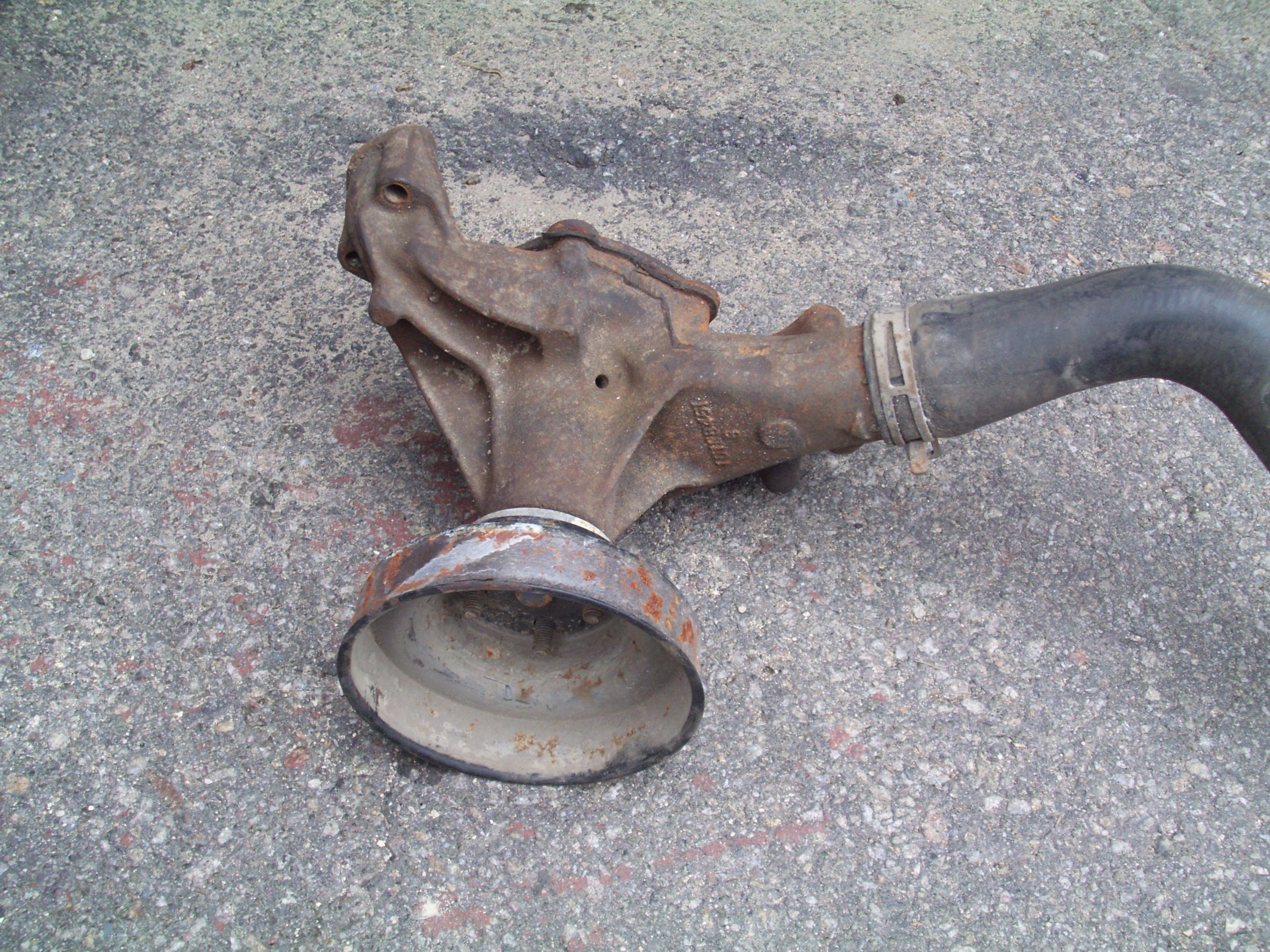

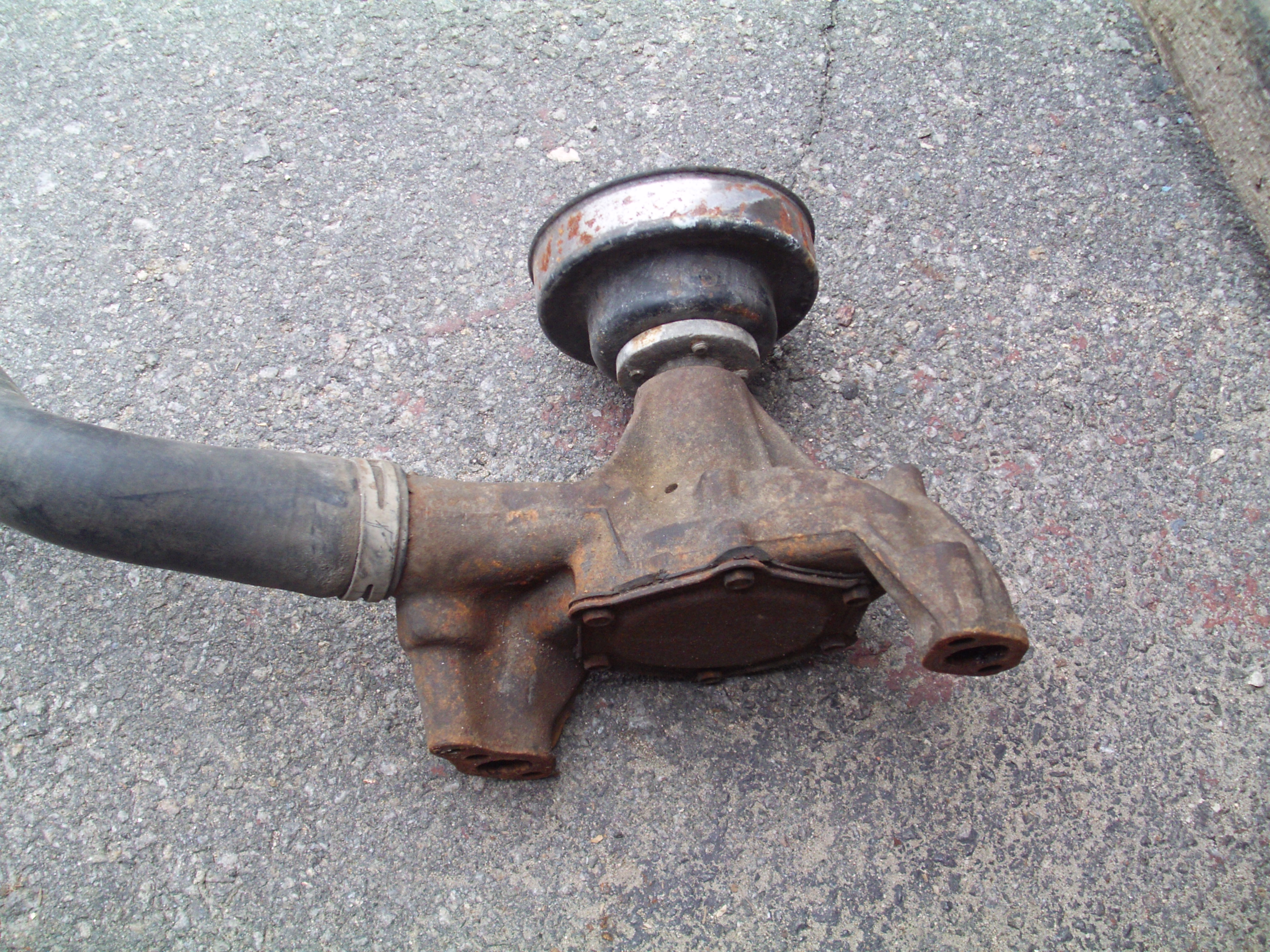

2) Водяная помпа типа Long c родным шкивом. Определяется вот так Изображение - замерял расстояние 7''
PICT0823.JPG [ 2.71 МБ | Просмотров: 2549 ]
PICT0824.JPG [ 2.75 МБ | Просмотров: 2549 ]
