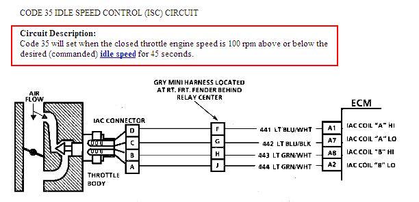

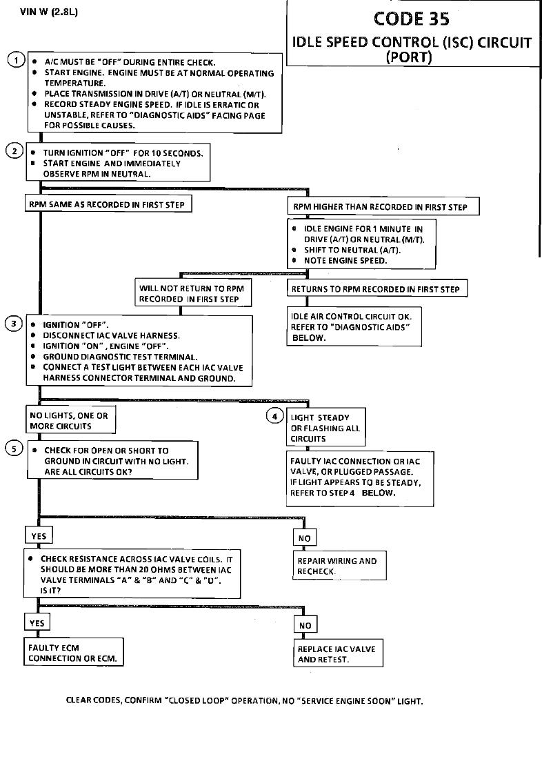

niki писал(а):
Hunter
Его комп не опрашивает, им он командует. А выводы делает как его открыть исходя из показаний расходомера MAF сенсора, и еще возможно по какимто дополнительным параметрам.
Фигня полная!!!! ШМХХ комп елементарно выкупает при отсутствии сопротивления между обмотками - должно быть порядка 50 Ом. Если их нет - выдается ошибка!!!!
ты из меня дурака не делай :) я дакументацией умею пользовацца
ШМХХ действительно выкупается если нет сопротивления между омотками, только должно быть "больше 20 Ом" а не 50 (это просто говорит о неисправности ШМХХ), и ошибку выбивает не из-за того что сопротивления нет, а когда при полностью закрытой дросельной заслонке комп видит что обороты выше 100 RPM и ниже командуемых значений в течении 45 секунд.
code35-2.JPG [ 37.72 КБ | Просмотров: 3540 ]
