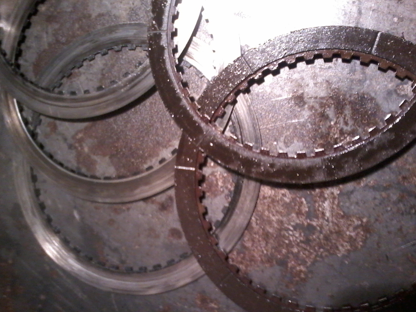

Пекет торможения двигателем на 4 не включается вообще .Пакет 4 чисто визуально самый большой -огромный.По диаметру 200мм,сжечь его просто нереально , разве что при убитом насосе или негодном поршне .Я по всей видимости сразу сжёг пакет оверрун ( поскольку из отверсия с шариком вылетела куча мусора , был подвключен клатч) вместе с маслом , а потом уже подпалил директ .С пакетом оверрун всё ясно .А вот с директом нет , не должен был сгореть .Ещё не разбирал клатч .Возможно забило соленоид или каналы или поршень клатча кончился .

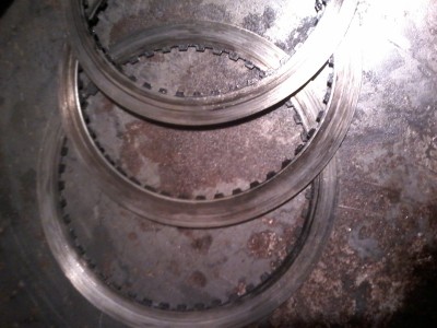

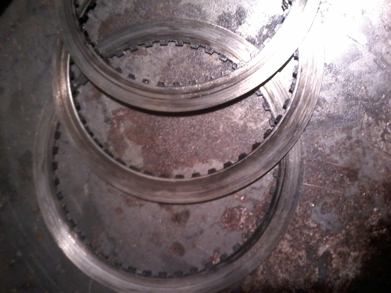

для того чтобы собрать директ клач нужно две оправки иначе отрежет кусок сальника .
По Директу - стояло 6 дисков стальных по 2мм, и 6 фриков по 1,6 -типо перфоманс , будет держать 700сил , больше фриков нужно проточить поршень и будет держать 1000 сил .
Что имеем - фрикционные диски не сгорели , выгнулись от давления поршня ,толщина их не изменилась ,но за счёт того что они выгнулись не хватало хода поршня чтобы их придавить и рядом фото фриков которые честно отработали до металла -хода поршня хватило .
Утановлены пакеты heavy-duty фирмы Альто ,3мм сталь 2,5 фрикционы .Практически сток , немножко другой фрикционный слой .
фрикцирнные диски сгоревшие.jpg [ 617.16 КБ | Просмотров: 3124 ]

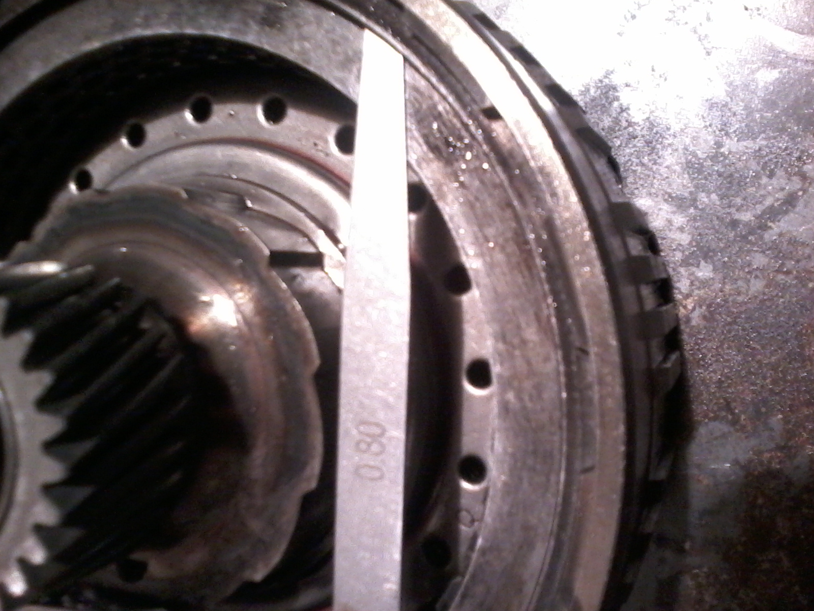

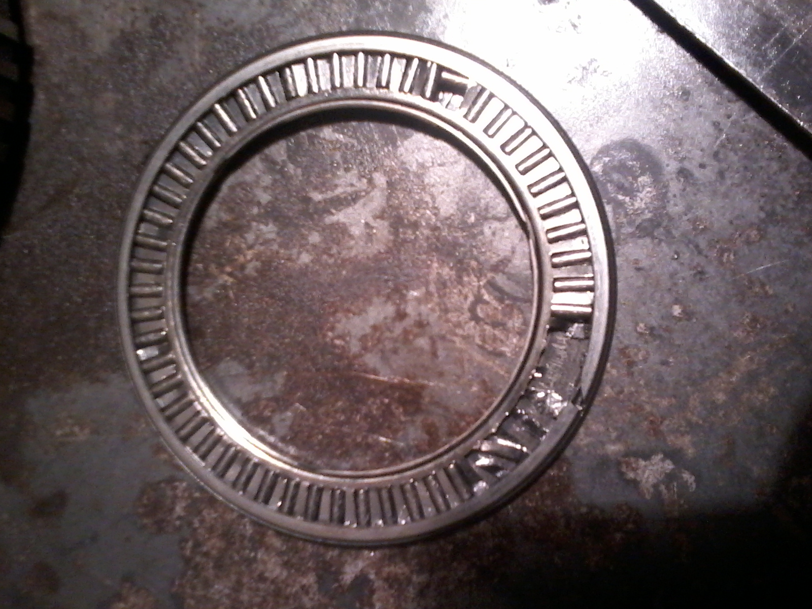

по гидротрансформатору - упорный подшипник до свидания , накладка блокировки 0,5-1.

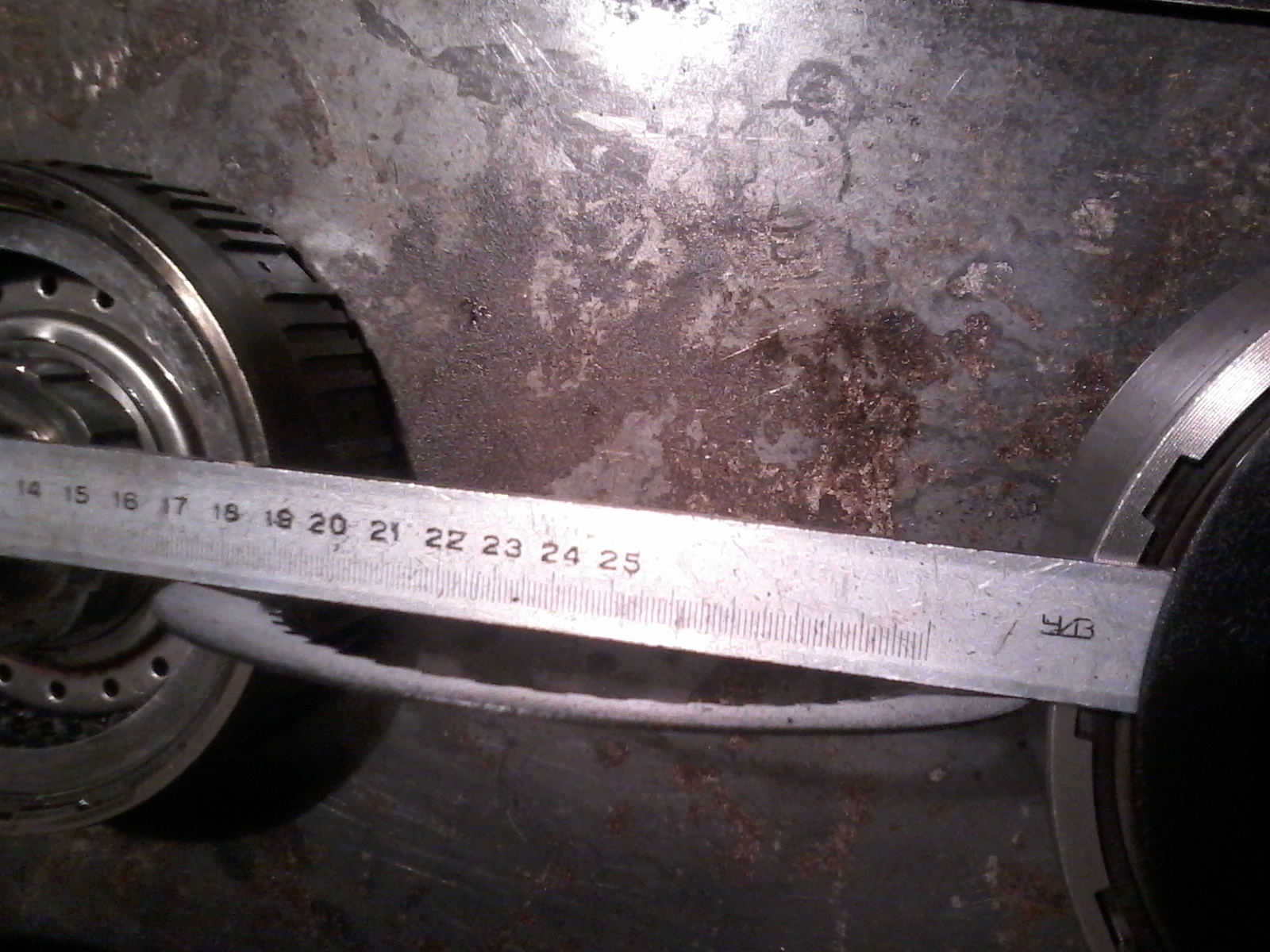

Показано как мерить зазор в муфте , если не долезаем пользуемся индикатором контакта

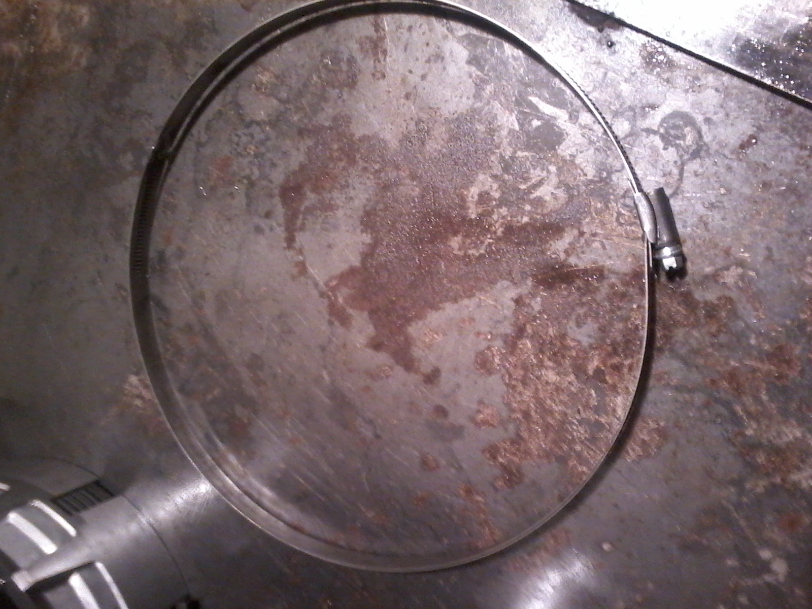

Хомут - простой хомут диаметром 232 -10 с его помощью центрируем маслонасос .
Для сравнения смотрим приспособу американского производства за 150долл и пытаемся найти разницу и понять за что таки 150? :hahaha:
хомут для центровки маслонасоса.jpg [ 677.83 КБ | Просмотров: 3122 ]
подшипник реактора.jpg [ 664.58 КБ | Просмотров: 3122 ]
номинальный зазор в муфте.jpg [ 603.78 КБ | Просмотров: 3122 ]
