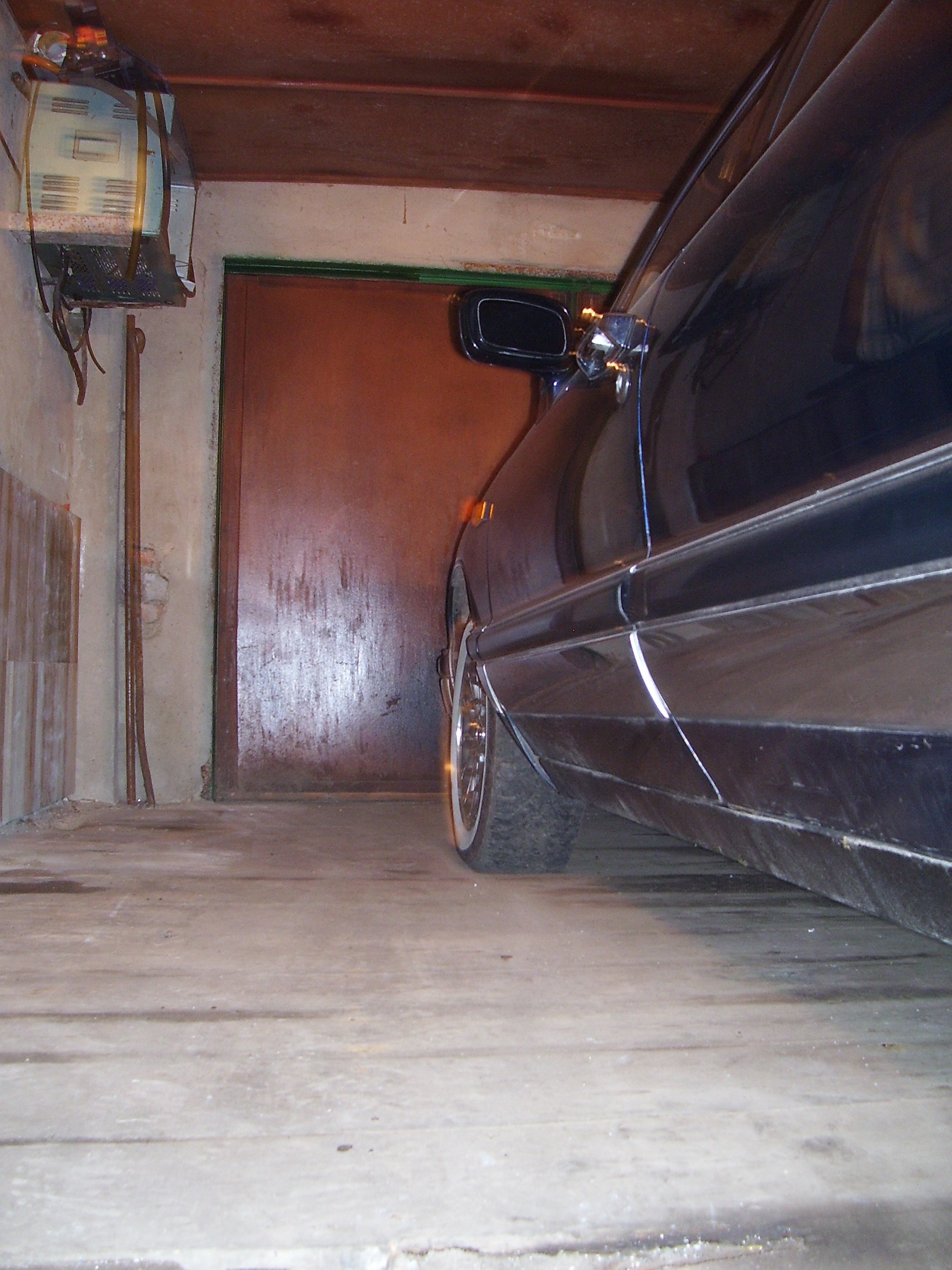

Когда первые разы случилась такая оказия - вытянул щуп - масло на нем было похоже на холодец :unknown:
Машина стоит в гараже, да и не Эвридей ;)
