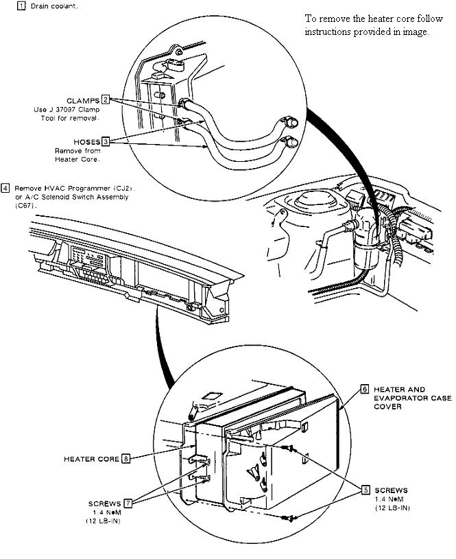

Митчел про замену радиатора печки (heater core) ровным счетом нихера не выдает. Короче вааще х.е.з. как оно там. Конечно полезу и сделаю , но если есть грамотные люди которые уже меняли - пусть посоветуют , хоть что то. Если нет - значит нет таких грамотных... Тада буду ебатсья самостоятельно.
Я разбирал торпеду в гавно около года назад , но никаких патрубков , и тем более самого радиатора я не увидел. Херня какая то - шефу менял , лет 5 назад , но в моем буйке все по другому. 91 и 92 год бля отличаются , при том конкретно. даже по патрубкам под капотом.

 Заголовок сообщения: Re: Потек радиатор печки?????
СообщениеДобавлено: 08 авг 2011, 00:36
советую продать корча и купить ченить типа Ягуара :pazan:
Сними под капотом защитный кожух и поменяй радиатор печки,ковбой.
