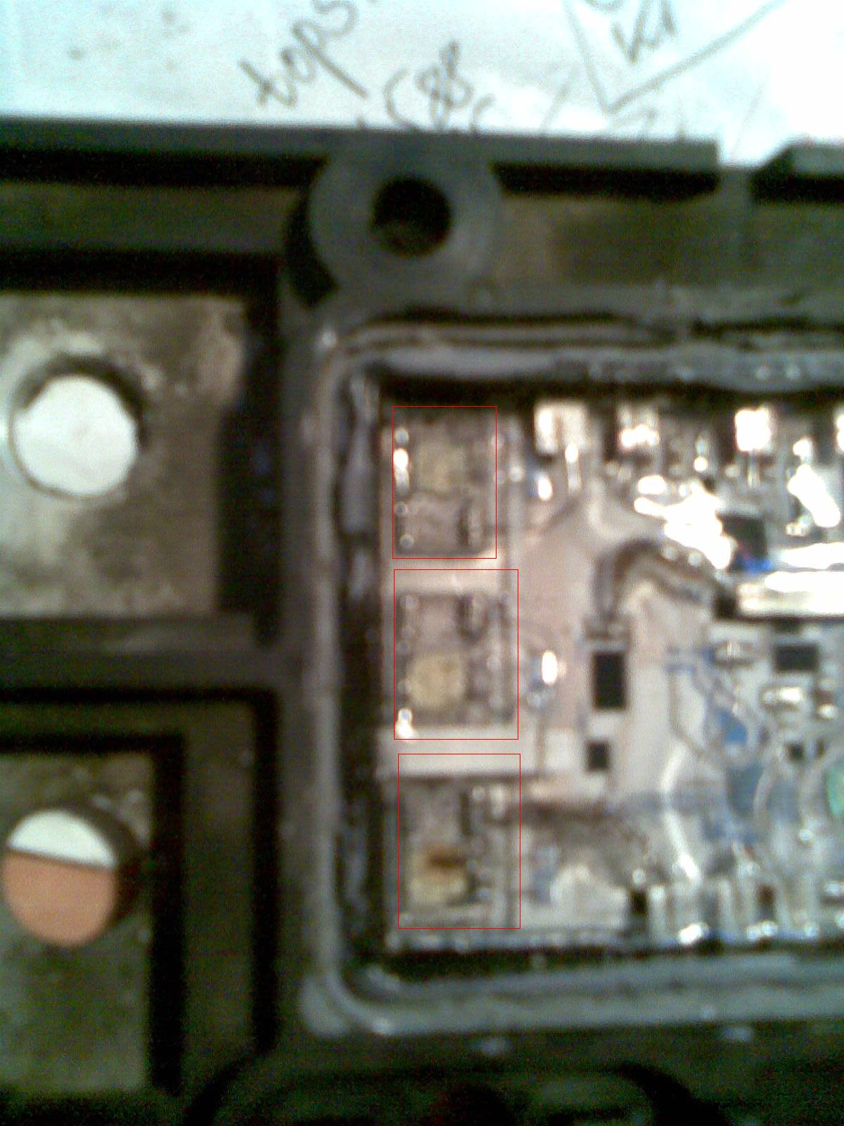

Далее - прошу прощения за каКчество - снимал телефоном, видим три выходных транзистора , которые собссно работая в ключевом режиме , создают импульс на первичке каждой из катушек зажигания. вся схема собрана на керамике, и залита спец. компаундом , который аккуратно можно снять захватив его пинцетом , и не повредив само схемы.
Видно, что один из них - поджарился :(
Фото003.jpg [ 265.91 КБ | Просмотров: 5377 ]

на рисунке - показаны сами транзисторы - обведены красным, и самый нижний прямоугольник - это сгоревший транзистор.
Фото003-1.JPG [ 226.45 КБ | Просмотров: 5374 ]

Транзистор - меняется элементарно.

Транзисторы там стоят ВU931, которые можно найти в любом коммутаторе жигулей 2110, нексии , опеля , вобщем везде , где нет трамблера.
Такие коммутаторы ( с жигулей-нексий-опелей и пр. японских-французких-немецких тазикоФФ)- люди отдают просто так , задаром , при том , что как правило не работатет только одна катушка , а вторая жива, соотв. один транзистор , как минимум живой. А зачастую бывает и два .......
Для этого , необходим флюс для пайки аллюминия , и нормальный паяльник, а также - прямые руки.

после замены транзистора , все заливается електротехническим лаком, который используют в электромоторах.
