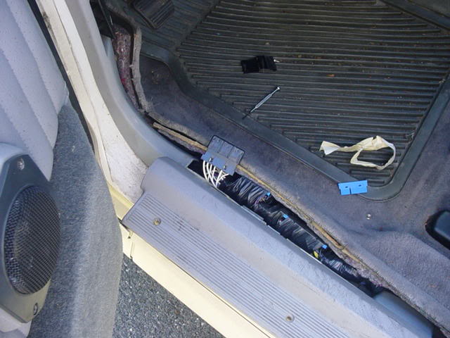

Столкнулся с проблемой мерцания света. проверили зарядку, плавает в диапазоне 13,5-16,5 жуть прям какая то.
Хотя в мануале четко сказанно, что на холодную пдьем зарядки 14-16 вольт допустимое значение, а на горячий двигатель 13-15 вольт.
Произведена была замена внутренностей генератора, помогло но не надолго. Как оказалось наши генераторщики реле-регулятор прикрутили обычной гайкой которая не может нормально контактировать с массой генератора. Замена гайки и зачистка места крепления реле , все исправила, Заодно поменялся разьем который включается в генератор. подходит то даеву ланос.
Кстати стоковый генератор AC Delco rem на 105 ампер.
Вообще то многие проблемы с зарядом и проч глюками работы электропроводки скрываются в хорошем заземлением.
В частности в моей авто, кроме подкапотного есть в также так называемая BUS Graund расположен в проеме передних дверей внизу на главном жгуте проводки.
http://www.gmforum.com/showthread.php?t=278980
