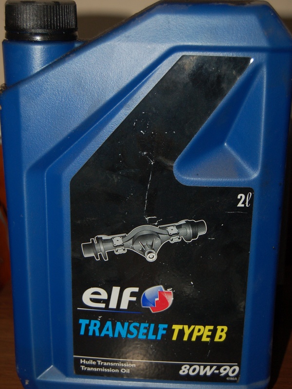

В Житомире подобрали вот такое, и ХЗ :unknown:, в 2-х литровой канистре остаток около 250гр., заливал как описал Hennady
Serik, показанное вами масло на картинке - это обычное минеральное трансмиссионное масло, причем универсальное :) .
P.S. я бы такое лил как "временное" ....
