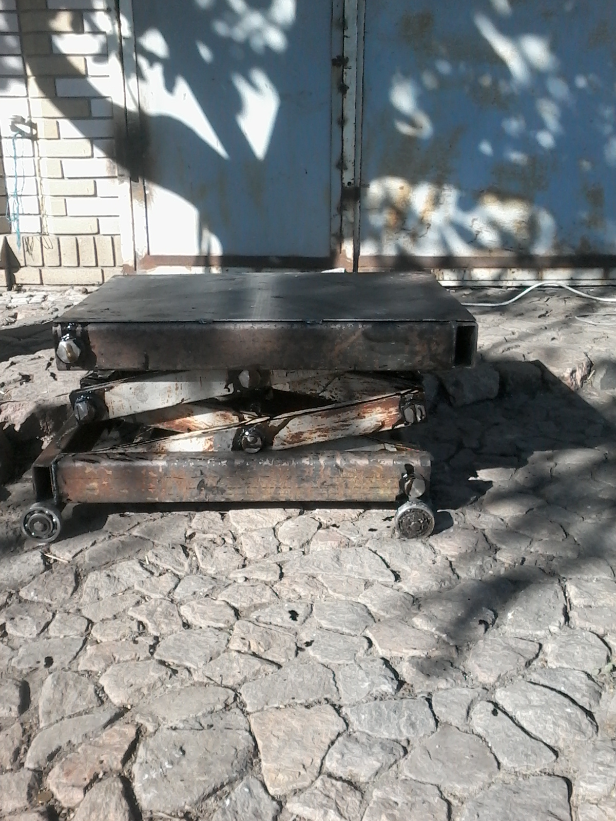

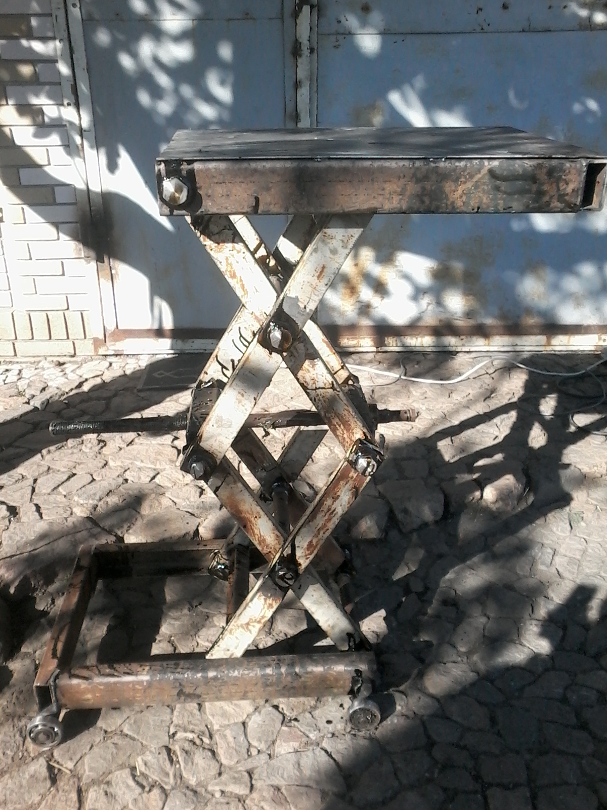

Соорудил себе по необходимости ямный домкрат . Не успел покрасить -некогда , позже .В принципе можно использовать совместно с подъёмником или без него как столик .Минимальная высота этого 300 максимальная 1200.Поднимет сколько нужно .
При необходимости хорошему человеку изготовим в любых размерах.

Игорь, дельная штукенция. :yes: Но я таки кое шо подправил бы.
1) удлинил бы раму со стороны стационарного "крепления ножниц". Это бы компенсировало бы смещение центра тяжести назад при полном подъёме. (или стационарное крепление стола сделал бы с другой стороны. Он бы тогда не смещался назад при подъёме. Решить это можно развинтив четыре средних крепления "ножниц" и развернув верхнюю часть вместе со столом на 180 градусов. Тогда подъём будет строго вертикальным. )
2) Переварил бы оси пропустив их не под рамой, а через раму (ну или впереди и сзади рамы). Это привело бы к уменьшению высоты сложенной конструкции (хоть и не намного, но иногда этот сантиметр решает) за счёт уменьшения "клиренса".
Ну это так. ИМХО. А вообще причандал полезный! :good: :pazan:

бюджет причандала полезного шириной 880 мм по роликам?
