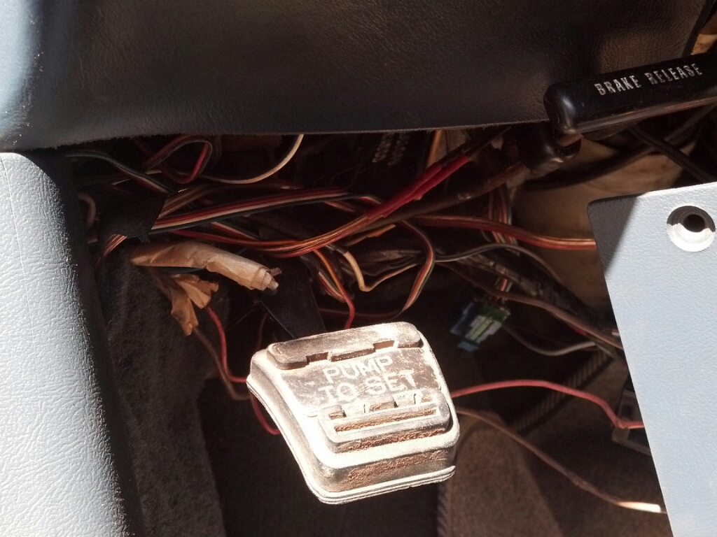

Хорошие новости. Чек погас. Мотор вроде как заработал адекватно. Заменил датчик перегрева,купил датчик детонации.
Прокатиться не вышло. Провод на датчик перегрева вырван из проводки.Распустили жгут и не нашли.Пришлось вскрывать трпедо.Думаю это и к лучшему.Снял нижний щиток и оттуда выпал жмых колхозных проводов нафигаченых в процессе установки музыки и сигнализации..Педаль ручника просто обмотана проводами.Будем все чистить,резать ,паять и приводить в порядок.
П.С. попутно выявили что датчик топлива в баке и педаль ручника под замену.

Как говорилось в одном старом фильме-"резать к чертовой матери".

Тупейшая система там с этим датчиком перегрева :puke: У меня, когда люмина была, два раза рвало радиатор из за этого. Придурки :facepalm Загорается эта херь, особенно летом, когда уже на обочине стоишь. Настоятельно рекомендую поставить нормальный показометр температуры, на ебеях даже кит комплекты есть. А этот глаз саурона в торпеде - датчик света.

Спасибо за ответ по "глазу". Лампа перегрева срабатывает при 120 градусах.Это дохрена конечно. Были ж вроде приборки со стрелкой? Кит набор посмотрю,самому не нравится эта система.

У люмин приборки со стрелкой были только у z34. И у соплатформенников олдсов катласов суприм. Стоковая люмина таковых не имеет (идиотизм учитывая размеры подкапотного). Рвет теплообменник радиатора для коробки на ура. У амеров есть кит наборы показометров именно для люмин. А еще можно купить для нее digital cluster вместо приборки :pazan: красивый очень, но сцуко дорогой, там есть все показометры
