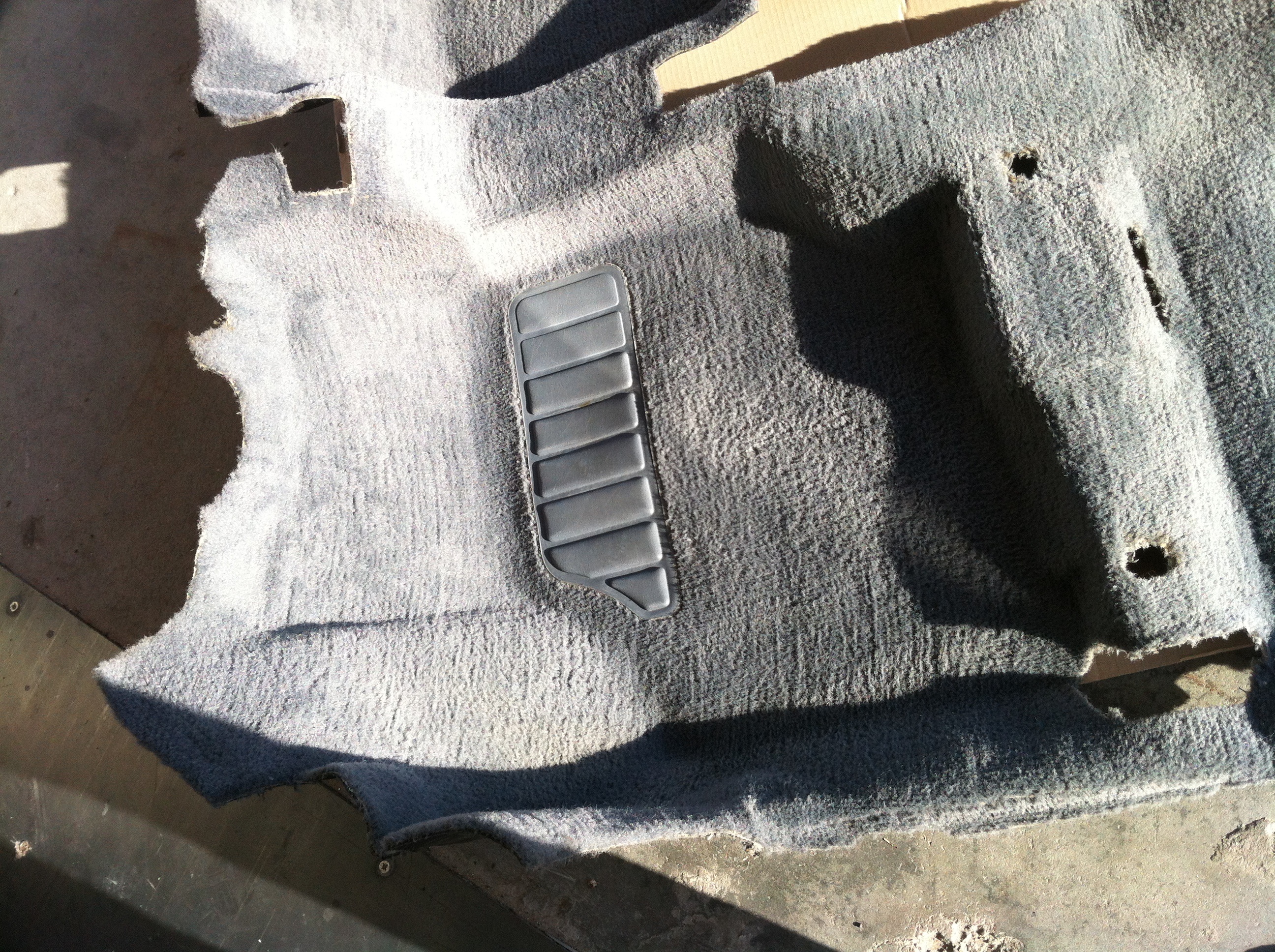

Дим, ну не так все просто, во первых за 25 лет не сгнило ничего и мне хватит. Во вторых обрати внимание как уложен родной войлок, есть места где он 5 см толщиной, а есть где его вообще нет, повторить такой шумкой не представляю себе как, а если так не уложить и выложить равномерно в один слой, то сам знаешь как будет выглядеть ковер, который имеет форму с учетом этих толщин. Тройкой закатаю весь пол, хотя там и родная есть, пока не решил.
ковер.JPG [ 2.19 МБ | Просмотров: 2987 ]

Я в Крайслері так зробив - зідрав ту фігню з килима (в мене вона теж в деяких місцях товстіша була), заклеїв всю підлогу шумкою, та постелив килим назад.
Не було ніяких перепадів та деформацій килима. Проте, навіть після випадкового намокання, килим не давав такого смороду як раніше і набагато швидше висихав.
