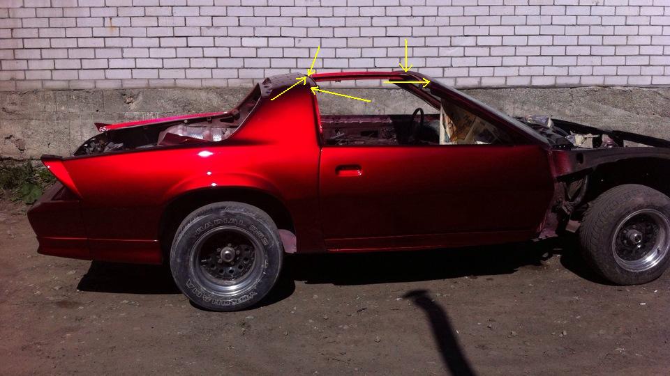

На тарге где разрыв идет бортика за который цепляется уплотнитель надо обильно намазать герметиком иначе вода будет затекать в салон и стекать на задние сидушки , по углам тарги тоже надо обратить внимание . если будешь китайский уплотнитель ставить то надо везде перепроверять на воду .
eb93d4s-960.jpg [ 79.56 КБ | Просмотров: 3447 ]
