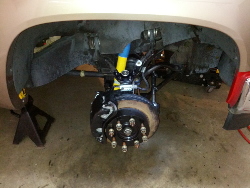

оказывается все очень просто , ступица другая но полуось вставляется с микро модификацией
нужно лишь для шаровой нижней расковырять немного посадочное место , заменить тормозные шланги на более длинные
IMG_20121004_171927.jpg [ 142.77 КБ | Просмотров: 3771 ]
2_NBS_brakes.jpg [ 147.16 КБ | Просмотров: 3772 ]
