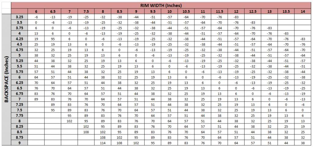

для справок
Offset_backspace_Chart_zps4469bc93.jpg [ 98.53 КБ | Просмотров: 2891 ]

За майже цілу добу ніхто не запитав, що це таке. Або всі знають, а я один дурак, або незручно запитати, або думають, якщо не знають, то воно їм і не треба. :unknown:
Просвітіть :popcorn
Просвітіть :popcorn
мерикосы часто пишут backspace вместо ет. Эта табличка переводит одно в другое и наоборот. :hi:
