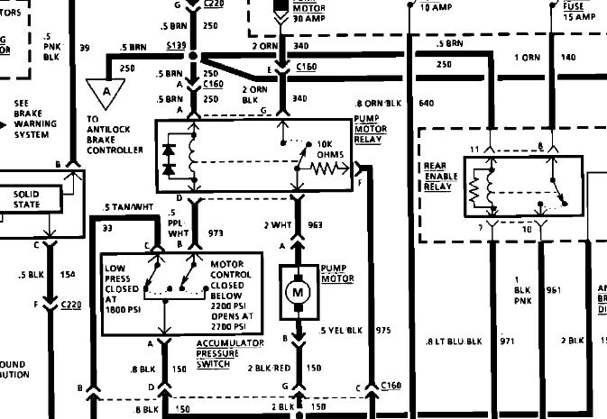

pm3.JPG [ 68 КБ | Просмотров: 3075 ]
 Заголовок сообщения: Re: Вопрос по електрике (релюхи)
СообщениеДобавлено: 21 янв 2014, 10:34
что непонятного ? 10кОм с нормально разомкнутого контакта реле .Обычное реле , с замыкающего контакта 10кОм на провод идущий в ЕСМ . Можно не с реле а с + мотора .Если всё правильно подключено , возможно мотор качает больше времени чем нужно , и всех делов .:facepalm
в том то и дело что все работает правильно, но ровно через три минуты как завел, включается антилок мигающий, не могу найти описание системы, когда то читал что один из вариантов включения - это работа моторчика больше чем три минуты.

ну а я тебе о чём говорю , если мотор работает больше трёх минут либо не включается три минуты при отсутствии давления в тормозах - выскакивает ошибка.
о, видишь может и такая фигня, именно когда не включается. Морозы не дают по месту тестером проверить.
