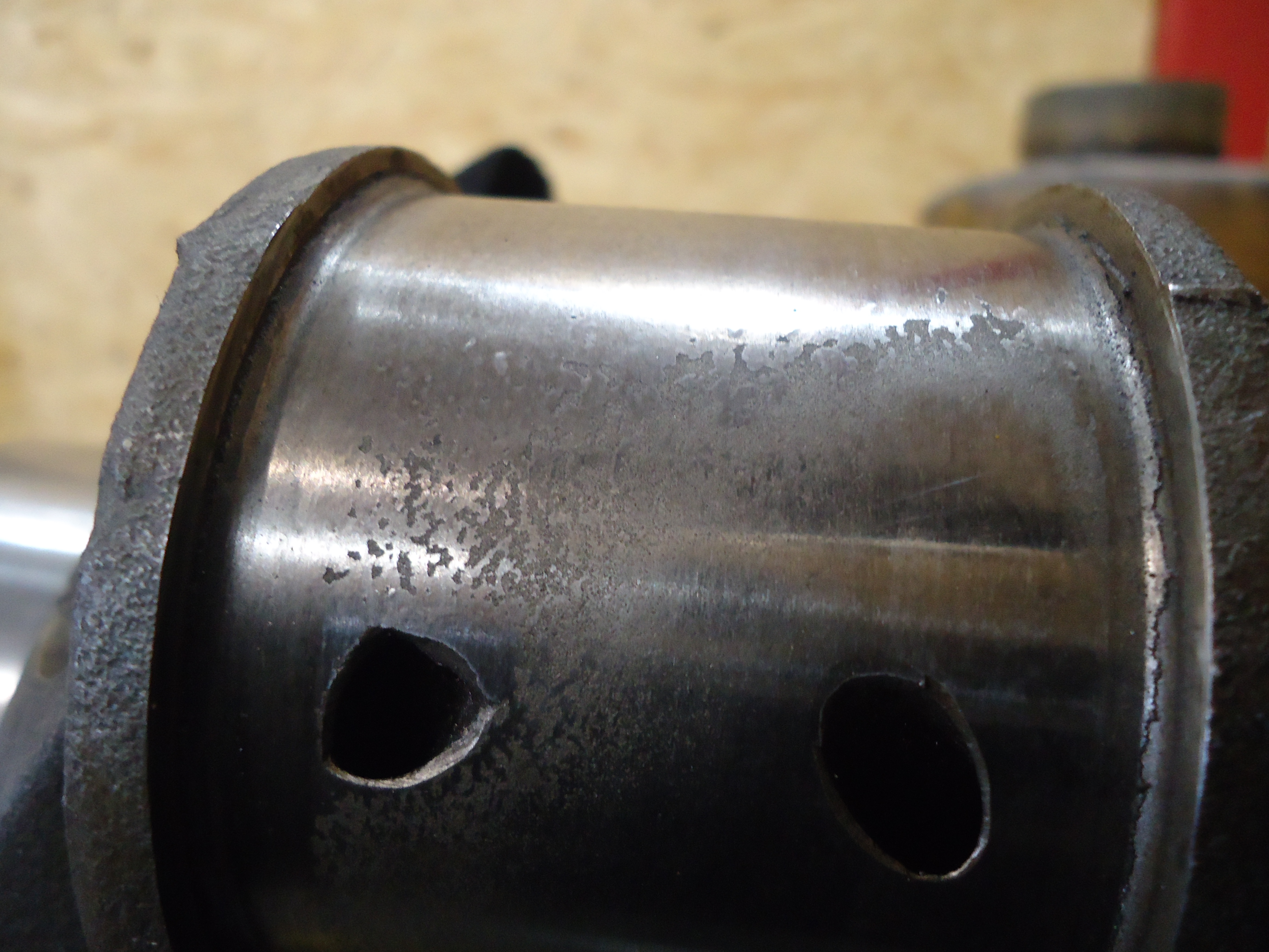

вот такие дела камрады.
такие шейки получились после проточки.
коренные в идеале вообще..
а эти две шатунные - отщербилось старое напыление или наплавление видимо.
более понятно не смог сфоткать.
с понедельника буду связываться с мастерами .

СообщениеДобавлено: 05 янв 2014, 01:42
А чего в Днепр не хочешь ? .Ну ладно попробуешь где попробуешь , потом расскажешь,мне тоже надо два коленвала сделать .
Сразу тебе скажу,ибо сам лично не один вал напылял.
1.Снять старое напыление.
2.Промерять в какой размер просажен вал.
3.Проверить вал(Магнитоскопия).Могут начаться трещины внутри и магнитоскопия это покажет.Если хоть одна трещина пошла - смысла напылять нет - может лопнуть.Магнитоскопия стоит не так дорого.А вот капиталить заново мотор выйдет в копеечку.
4.Проверить постели шатунов нутромером.Если негеометрия больше 0.016 мм - шатуны в ремонт.
СообщениеДобавлено: 05 янв 2014, 01:50
Сообщения: 4586
Зы - кстати,если интересно,могу сказать почему вал так износился. :yes:
а куда именно? может там и не один.
asvodessa писал(а):
Сразу тебе скажу
что бы в это не углублятся мне..потому и хочу к специалистам .
скажи , очень интересно знать причину .
