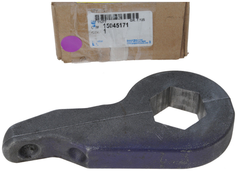

Есть 2 вида ключей :
15045171 Стандартный ключ Тахо и легкие машины
$(KGrHqQOKo8FI!E,zgP8BS!ovPo!7!~~60_57.JPG [ 83.24 КБ | Просмотров: 21356 ]
Ключ для тяжелых машин 15592573 отверстие для торсиона у которого повернуто на порядка 30 градусов , тоесть в нижнем положении он натягивает уже как если предыдущий поднять в половину . Можно добится еще большего лифта , под его же видом продаются так называемые тюнингованные ключи (это он собственно и есть) Разница по фото кстати видна на лицо
