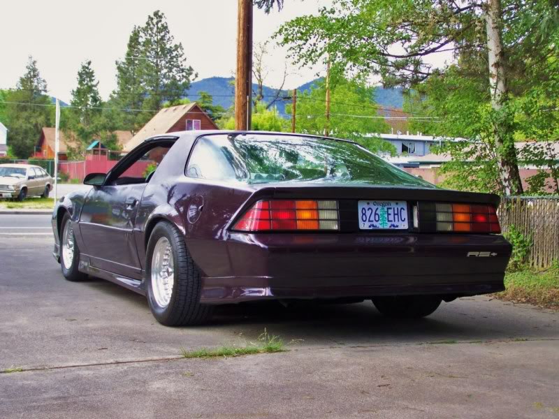

СообщениеДобавлено: 24 окт 2013, 20:03
15x8.5"
15x8.5.jpg [ 105.46 КБ | Просмотров: 3419 ]
15x8.5 (1).jpg [ 128.04 КБ | Просмотров: 3419 ]
СообщениеДобавлено: 24 окт 2013, 20:04
А еще нарыл что 15x9 5.5bs помещаются в арку 3gen
