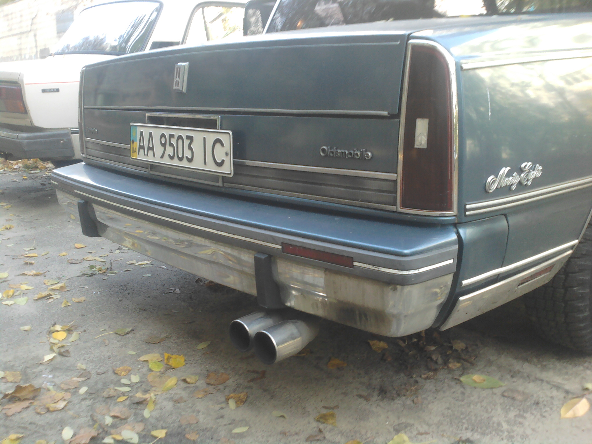

Собственно, давно хотел написать, всё никак руки не доходили :)
Хм.. Достался он мне мягко говоря, не в айсовом состоянии. Из мотора текло всё, что могло течь, и глючило всё, что могло глючить :) Положительно удивил не гнилой кузов, и живая ходовая.
Итак, обнаруженные, и вылеченные (почти все) глюки:
1. Поменяна практически вся топливная система, от бензонасоса до форсунок. Машина очень хреново заводилась, и жрала около 40 литров:(
2. Заменены все трубки охлаждения (их в этом моторе довольно много, причём есть маленькие, которые не сразу и видно), промыт радиатор.
3. Поменяны провода, свечи, смесеобразующие датчики.
4. Поменяна рулевая колонка(старая была разбита в хлам, и болталась во все стороны).
5. Переделана проводка, максимально устранён колхоз, типа выведенных на отдельные кнопки сигнала и стеклоомывателя.
6. Восстановлены механизмы и кнопки управления регулировкой сидений, стеклоподъёмники.
7. Восстановлен натяжитель ремня( из-за хренового натяжителя и приколхоженного генератора от форда ремень хронически слетал).
8. Установлены линзованные фары на ближний свет, восстановлена нормальная работа дальнего света и его переключателя(раньше светили только две фары, и не было видно ни зги).
9. Химчистка салона, стало приятно сидеть внутри :)
10. Поменяны все масла, жидкости, колодки, восстановлен ручник.
Из того, что пока не сделано:
1. Всё еще стоит фордовский генератор
2. Насос ГУР скоро потребует замены
3. Приколхоженный бачок стеклоомывателя с моторчиком от жигулятора(родной найти не могу пока )
4. Провисший потолок
5. Карты еще не восстановлены(нужна новая деревянная основа, старая пошла винтом из-за влажности), делаю одну карту на пробу
6. Уплотнительные резинки дверей требуют срочной замены(если кто знает, где взять/подобрать в Киеве, буду благодарен).
Хочу сказать, что комплекс принятых мер пошёл на пользу, на машине можно уже вполне нормально ездить, что я и делаю :)
В заключение, пару фоток
