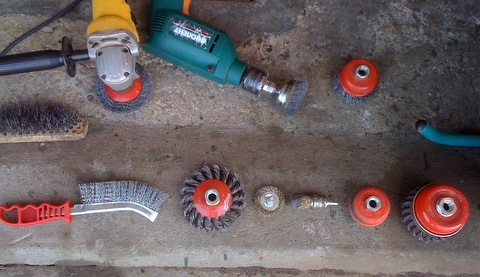

Комментарий к файлу: Зачистка
5021148s-480.jpg [ 68.41 КБ | Просмотров: 4689 ]
Комментарий к файлу: Инструмент
d021148s-480.jpg [ 57.05 КБ | Просмотров: 4689 ]

Чистил раму на субуре щётками не хотелось снимать .Лучше бы снял . быстрее бы было и качественней .
+1 :yes:

у щеток есть важное преимущество - после оцинковки ручные щетки хорошо "втирают" цинк в металл.

Цинк видел только у себя на подрамнике на Линкольне , на субурбане там его сроду не было на раме .На фордах капризах думаю тоже .Кузов песочить под ноль сдирая цинк конечно не есть гуд .Но другого более производительного и качественного процесса я не знаю .Драл на субуре крылья старые передние , сдирает нахуй щётка цинк :hahaha: вместе с основным металлом .Разве что ставить тонковолосистую щётку , но ею только по жопе гладить , а не шпаклю сдирать .Лучше всего сдирает наждачный круг и быстрее.
Я за песок , просто после песка надо хорошо обрабатывать различными растворами и грунтами .
