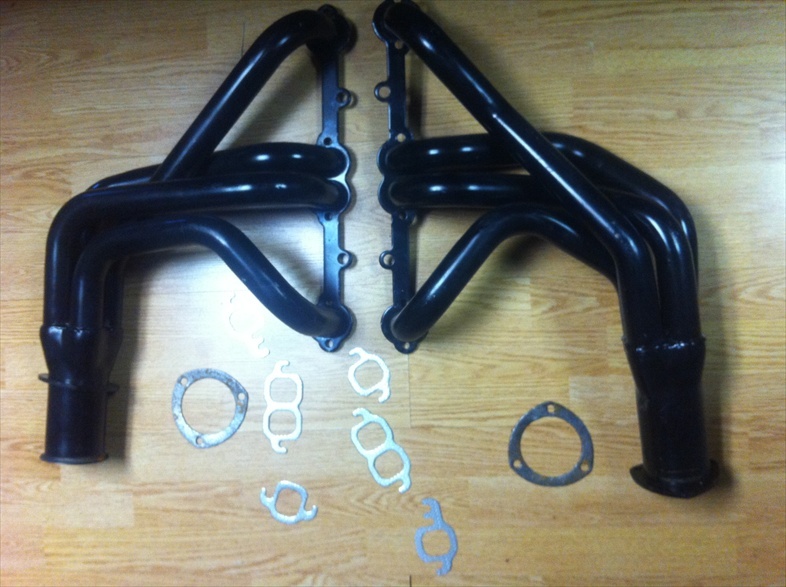

Народ нужна помощь :hi:
Как Все знают штаны мне не приехали. Ведем переписку пока результата нет :facepalm
Мне нужны вот такие штанишки цена вопроса здесь гдето 800$
http://www.ebay.com/itm/EM-Corvette-lon ... 4918729%26
Но как всегда хочется объебать судьбу и сэкономить. Нашел вот такие штаны вместе с болтами но они на Корветт 77года смол блок. По форме труб все одинаковое с виду - вопрос- СТАНУТ ОНИ МНЕ????? цена вопроса 250$
http://www.ebay.com/itm/Corvette-Camaro ... f2&vxp=mtr
Комментарий к файлу: 250$
НЕТ.
Корветы так, сволочи, сделаны, что рассчитывать на "а хрен с ним, влезет как-нибудь" при покупке не совсем подходящих деталей - не стоит. Это не пикап и не каприс, где места полно... С учетом того, насколько С4 конструктивно отличается от С3 - риск неоправдан.
Т.е. на _мотор_ - встанут. Но вряд ли влезут в шасси :(
НЕТ.
Мне подогнали на примерку вот такие вообще не лезит левый, а правый (на форт) почти становится одну трубу надо перегнуть :facepalm :wall:
Я их уже вернул
Болгарка и кувалда делают чудеса......... :stol:

http://www.ebay.com/itm/170980999293?ru ... 26_rdc%3D1
509$ на 2,5" даже есть катализаторы но нахрена они мне. И форма Хедэров другая (чето я очкую-могут не стать)
OBX - клоны кажись Kooks, которые втрое дороже. Сюрпризы в установке будут: http://forums.corvetteforum.com/1578105450-post1.html Но ценник на них сладкий, а по отзывам качество самих хэдеров ОК.
Три дюйма тебе нафиг не надо, 2.5" true dual где-то до 700 сил не будет создавать проблем.
Только не провтыкай, там еще за те же деньги вариант для LT5 (ZR-1) есть, "то не то" ;)
в корвете и кувалдить-то нечего %-) Такое впечатление, что там колеса к мотору прикручены %-) Так всё плотно напихано в сравнении с...
