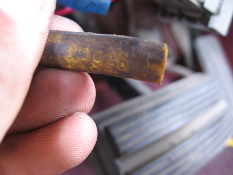

с самого момента приобретения мучает вопрос - что должно біть в єтих фигнюшках что на фото. Их две, красная и жолтая, внутри резьба и контактная площадка. Цает провода жёлтій и коричневій. проверял вольтметров напряжения нет при віключенном зажиганиии и открітой двери. Гложет місль что єто както связано с алоннім освещением , потому что на потолочную консоль приходит тоже жолтій провод, и если на него принудительно подать напряжение то загораются лампі в дверях и потолочный светильник третьего ряда
там предохранитель должен быть? На корпусах написано J3026, сейчас на єлектросхемах ищу такое
