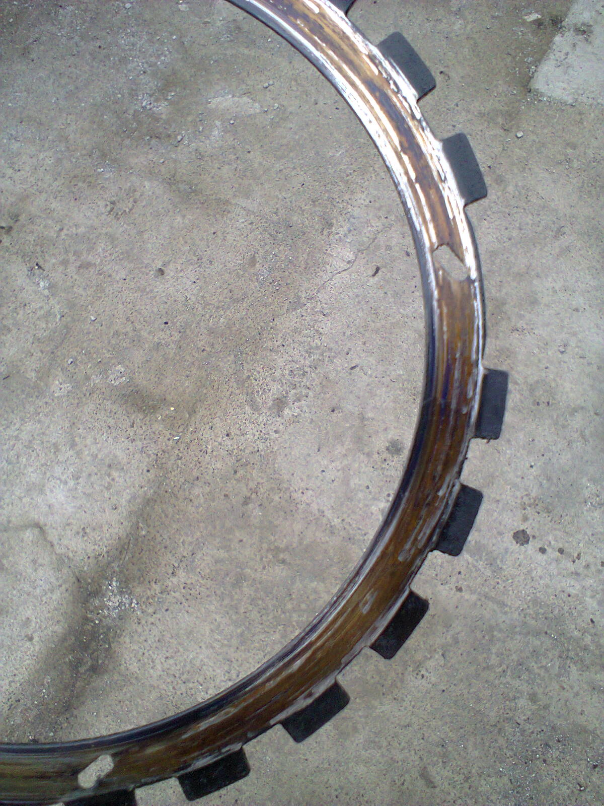

для наглядности покажу старые вынятые из нее стальные и фрикционные диски:
Фото0055.jpg [ 326.07 КБ | Просмотров: 3695 ]
Фото0056.jpg [ 359.9 КБ | Просмотров: 3695 ]
это на тему "до чего не нужно доводить"...

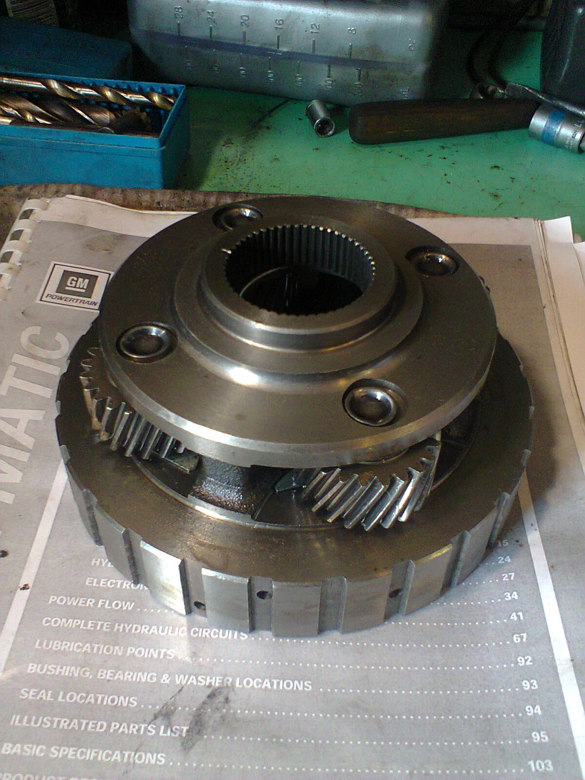

устанавливаем шестерню паркинга:
Фото0052.jpg [ 349.65 КБ | Просмотров: 3693 ]
именно она, блокируемая лапкой и держит наши автомобили когда мы переводим селектор в положение "паркинг".
далее устанавливаем новую заднюю планетарку, ибо на старой фрикционы выгрызли такие канавы, что работать она уже никогда не будет, к сожалению:
Фото0053.jpg [ 257.48 КБ | Просмотров: 3693 ]
это она на столе.
Фото0054.jpg [ 353.78 КБ | Просмотров: 3693 ]
а это она уже в корпусе коробки.

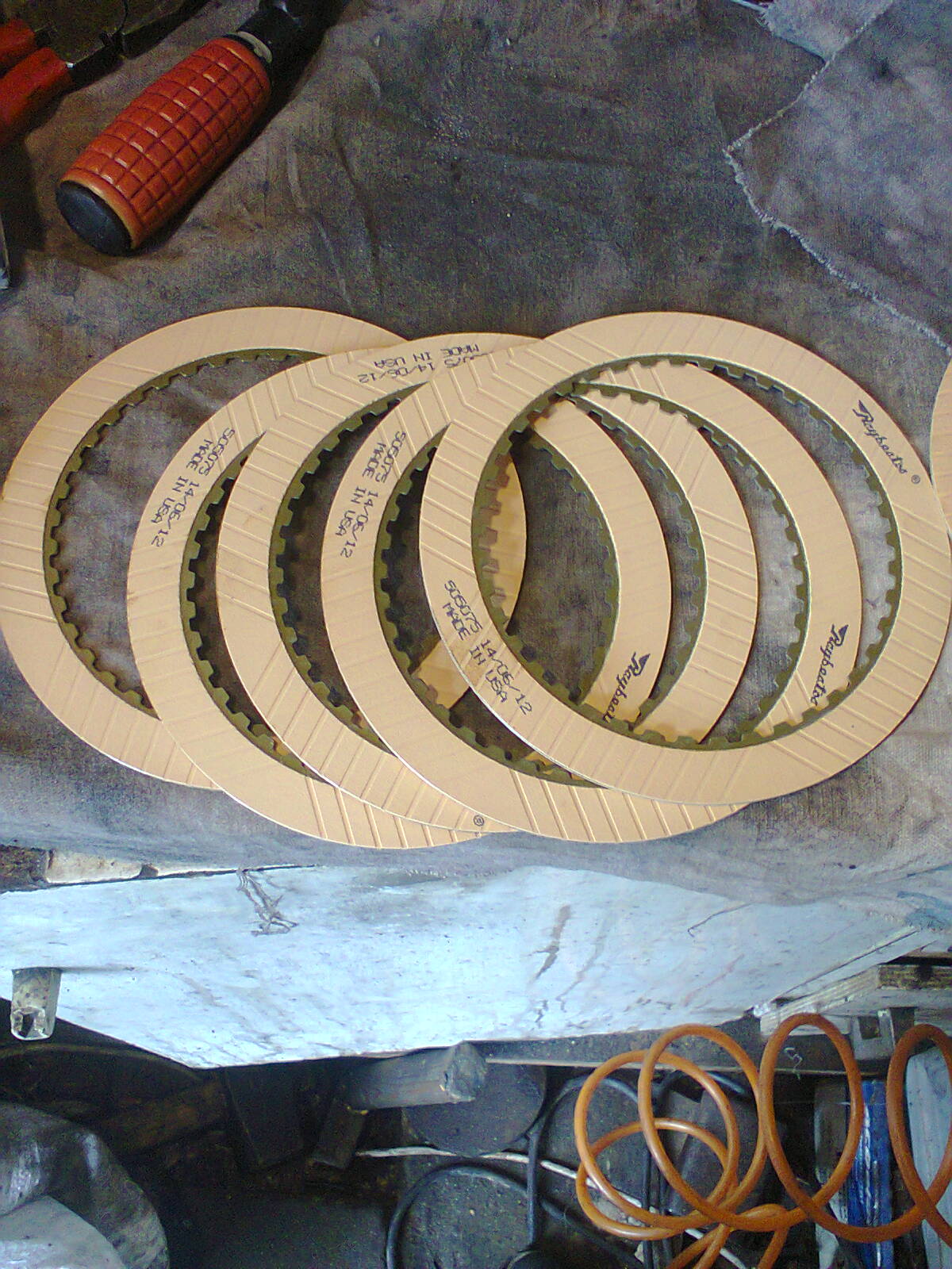

для чего замачиваем в АТФке новую партию фрикционов:
оверран
Фото0061.jpg [ 357.24 КБ | Просмотров: 3693 ]
и форвард
Фото0062.jpg [ 327.53 КБ | Просмотров: 3693 ]
