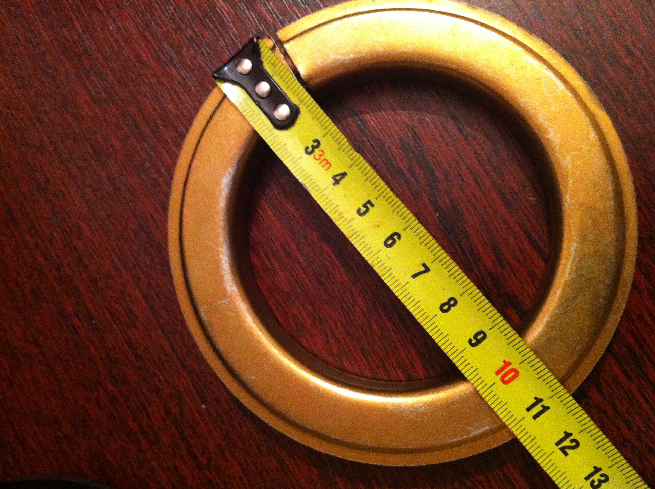

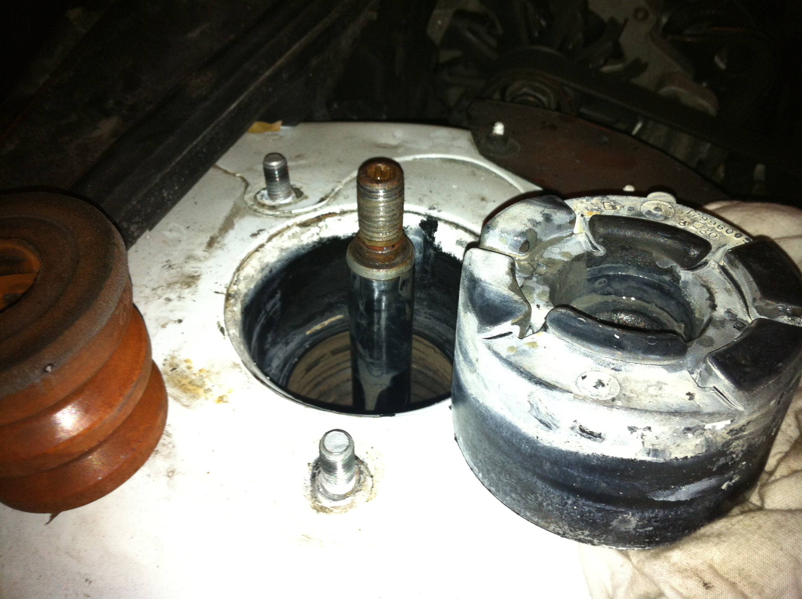

СообщениеДобавлено: 05 фев 2013, 02:03
разобрался с подушкой, система крепления таки да - для меня необычная.
Сегодня снял подушку - все как на фото. Не мог понять что же все-таки держит подушку от движения вверх, оказалось все тупо - ее держит крышка, которая прикручивается сверху на стакан либо, как у меня - распорка. В верхней части подушки - есть шипы, которыми она упирается в эту крышку и которые и подвержены износу. В мануале еще написано снимая эти крышки - пометьте их положение (думал зачем), оказывается они штамованы как раз под шипы на подушке. Поменял - приятно удивился, насколько это влияет на ощущение сбитости передка, хотя ввизуально подушка - новая, изнашиваются шипы. Причины такого конструктива - возможность с помощью двух ключей и 15-ти минут самостоятельно заменить и подушку и стойку амортизатора и отбойник - даже не поддомкрачивая машину. Подушка имеет выступ - метку, не для того что-бы она не вращалась, а просто для правильности установки ее положения.

СообщениеДобавлено: 05 фев 2013, 03:03
Имхо,но плюс еще такой конструкции - размер опорного подшипника,он огромный
