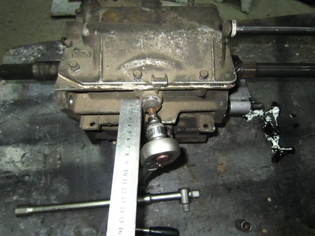

Комментарий к файлу: что бы разобрать коробку, первое что нада сделать єто вібить штифт во внутрь, дальше отсоединить задний корпус
IMG_2546.JPG [ 84.9 КБ | Просмотров: 4701 ]
Комментарий к файлу: стопор крепления задней передачи выкрутить не больше чем на 7мм!
крышка с вилками снимаеться в бок в право (это если представлять то как она в машине)
IMG_2547.JPG [ 103.16 КБ | Просмотров: 4701 ]
Комментарий к файлу: коробка от 4гена, вполне в хорошем состоянии, кроме синхронизаторов первой и 2 передачи (как обычно)
а так же изза огромного люфта первичного вала все верхние потроха ходили ходором, и включение думаю было не очень
IMG_2548.JPG [ 109.41 КБ | Просмотров: 4701 ]

и так господа хорошие, к сожалению вам не обойтись без 4 синхронизаторов :unknown:
или же вы прокатаетесь по полгода
вердикт для всех коробок
1) ая 3ген ремкомплект/задняя передача 2шестерни/подшипник нижнего вала
2) ая 4ген ремкомплект/проточка корпуса первичного вала
или же найти где синхронизаторы продаються отдельно
