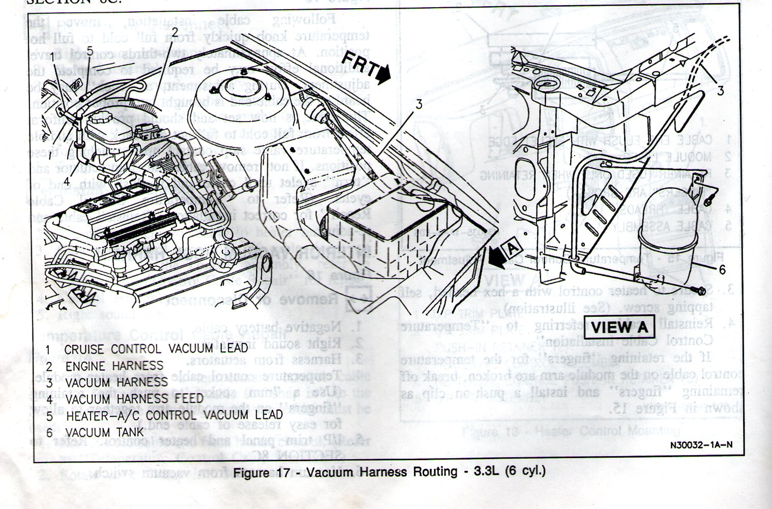

Резина одинаковая, и оно сука работало, а потом так бах и загорелась на ходу лампочка ни с того ни с сего :wall: :wall: . вот и не пойму почему и зачем....
а насос вроде работает - когда завожу двиг, то в районе гиброблока примерно через 3сек слышны два щелчка и лампа тухнет. начинаю ехать - загорается почти сразу... :facepalm
Игорь, фот эта вакуумная куйня
img076.jpg [ 293.96 КБ | Просмотров: 2565 ]

расширительны бачек под вакуум
вакумный резервуар дословно
для тово чтоб тяга разряжение стабильное было
под шо там вакум включен
№2
эт я понял :drinks: трубка которая к нему сейчас заглушена.круиз работает. заслонки на печку работают. вот и думаю - стоит ли его вообще ставить. есть ли смысл, а то вдруг хуже станет :crazy:

такой резервуар на 4.3 Джимми есть
у тебя ж V6?
в нэте поройся

kholod писал(а):
У кого такой двиг?
пусть сфотает куда трубки
нету наверно ни у кого такого двигателя и машины, только у меня и еще у Майкла джексона был :gamer:
щас в букварике поищу куда они идут :write:
img077.jpg [ 387.31 КБ | Просмотров: 2555 ]
у тебя ж V6?
в нэте поройся
У меня V6 :yes:, но и на 4-х цил скайларке он стоит. в принципе теоретически мне понятно его назначение, только вот и так ведь работает и круиз и печка (заслонки вакуумом управляются). Но с другой стороны, раз ЖМ его всунул, значит вроде как должен быть :unknown:

короче он на тупике :unknown:
точно для ровной тяги
верни назад
если не пробит
это как оверхед кэм сверху впуска на форде
там больший запас воздуха на всяк случай на впуск
а здесь походу запас вакуума

ну значит поставлю. он целый. теперь бы с ABS разобраться...
