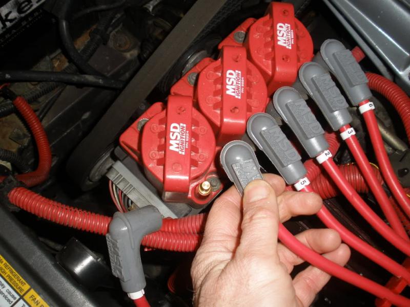

СообщениеДобавлено: 08 дек 2012, 22:51
Сообщения: 2326
ну вы блин даете. ))) катушки установлены на плате, на плате маленькими цифрами с торца написано. ))
тест катушек.jpg [ 62.94 КБ | Просмотров: 4490 ]
снятие катушек.jpg [ 48.7 КБ | Просмотров: 4493 ]
ктушки.jpg [ 68.07 КБ | Просмотров: 4494 ]
ненуашо.
СообщениеДобавлено: 08 дек 2012, 22:55
Сообщения: 2326
1-4, 5-2, 3-6
ненуашо.
