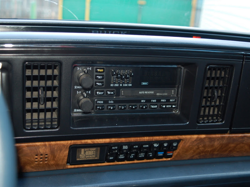

Приборка. Европейский вариант. В км/час, градусах и т.д. Сама приборная панель очень информативна - что бы не говорили - а аналоговые стрелки - это весчь! читаются на подсознании, достаточно мельком взглянуть - вся картинка в голове. Фенечка- все блымкающие лампочки, которые разноцветные - вынесены за пределы прибороной панели - на второй этаж. На приборке отражаются только указатели поворотов_аварийки. Да, еще при критических значениях загораются красненькие лампочки, возле стрелочек.
