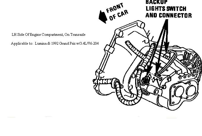

А как по английски обзывается? Может это :unknown:
3083673267_.JPG [ 48.91 КБ | Просмотров: 5187 ]

ну если задний ход то Neutral Safety Switch но там нечему ломатся. скорее всего дело в проводке.

вот схема, правда с бьюика но прикс тоже самое.
трансакле позитион свитч он же нейтрал сефети стоит на коробке
slmF6C.JPG [ 872.33 КБ | Просмотров: 5102 ]
