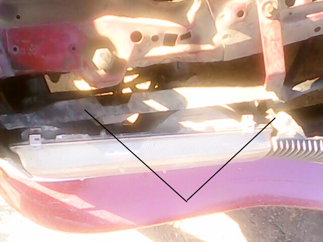

Такая проблема: рамка к которой крепится передняя фара лопнула в нескольких местах (она дюралевая или алюминиевая). подскажите, где ее взять? она является частью фары или нет? продается отдельно? или она вообще не часть фары??
IMG0095A.jpg [ 154.72 КБ | Просмотров: 2630 ]

У меня фары в сборе с этой рамкой. На других видел такие же. Вывод: не париться, закрепить сломанное место на шурупы.
да я тоже понял так, что она идет вместе с фарой. а на счет закрепить шурупами даже не знаю, получится ли: она в нескольких местах лопнутая :facepalm

заклепками через пластины

Они как правило и ломаются в нескольких местах, а не в одном. Обычно металлическую пластину сверху надевают и скрепляют шурупами. Мне так кость в свое время собирали. :hospital:

ну значит так и буду делать: шурупами или на заклепки, тем более что даже кость собирали так ;)

попытался в начале сварить ее аргоном... мучился-мучился чувак: ничего но получилось. какой то сплав.... в итоге заклепал: все получилось хорошо, как новая :rock:
