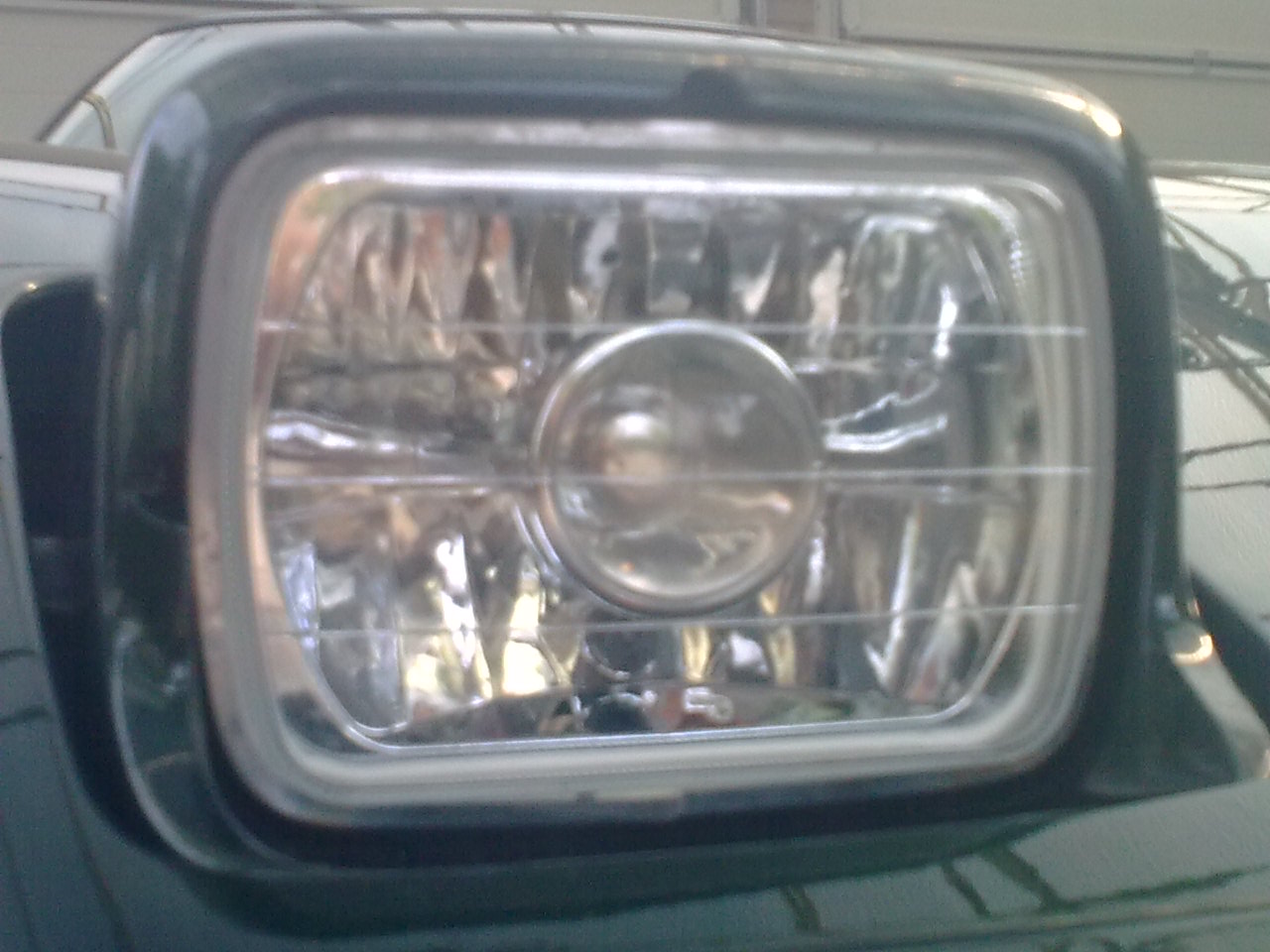

Заменил фары!!!! Вот где-то так :bomb: :yahoo:
Восстановили порезанную электропроводку и Все заработало- дальний свет, блокировка дверей, прикуриватель :sparta

ксенон без линзы? :wall: :facepalm
не по фен-шую!
 Заголовок сообщения: Re: Chevrolet Corvette C4
СообщениеДобавлено: 07 авг 2012, 08:12
свет в 3ген и корветах с такими фарами гавно и ничего ты с этим не поделаешь
не по фен-шую!
:pazan: ВСЕ по ФЭНШУЮ :pazan:
