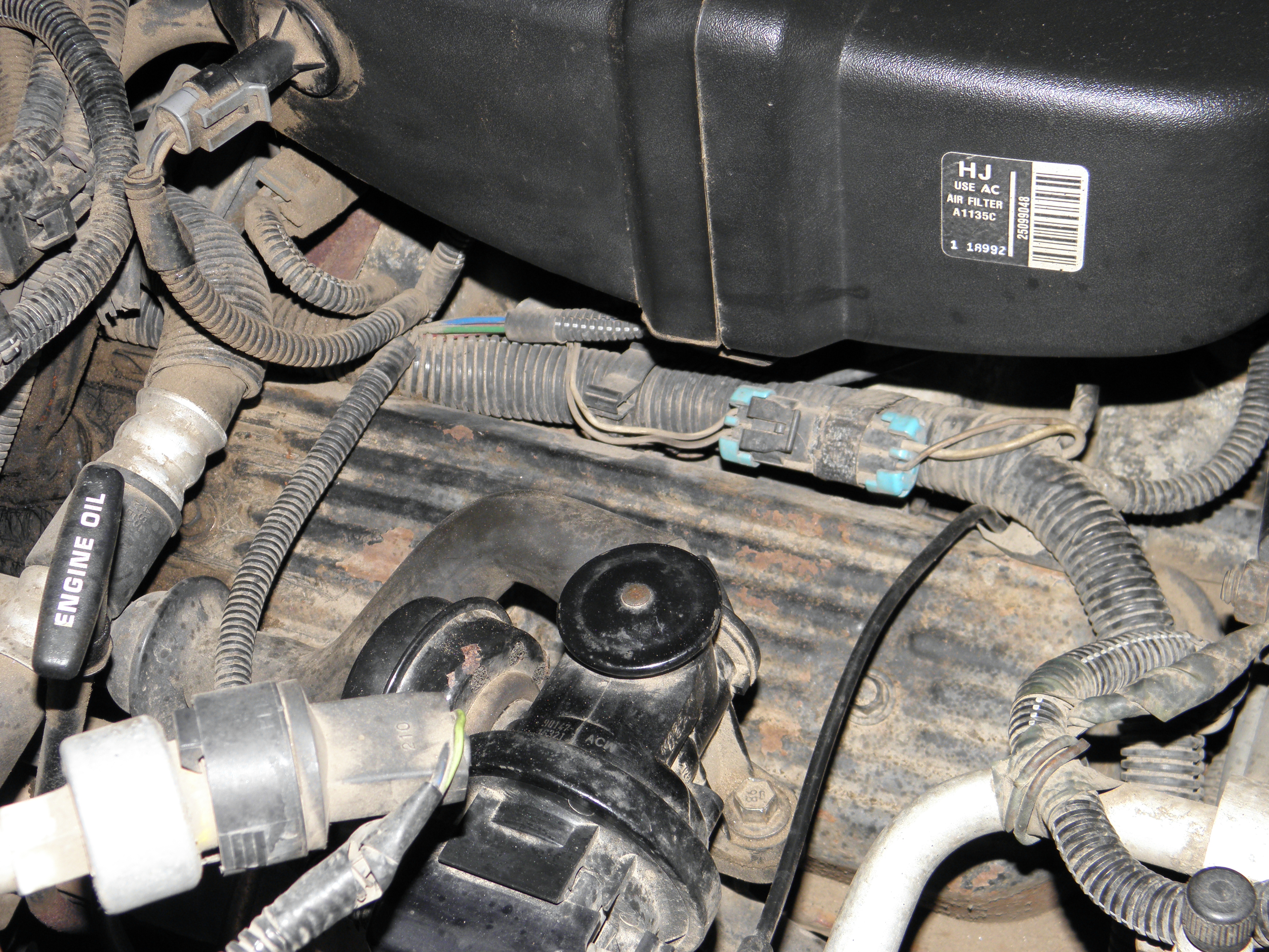

включен гена вот так
Комментарий к файлу: ну и на аккум
P7010007.JPG [ 4.85 МБ | Просмотров: 4707 ]
Комментарий к файлу: входят на другую сторону в жгут на комп или куда-то хз
P7010006.JPG [ 4.94 МБ | Просмотров: 4707 ]
Комментарий к файлу: провода два
P7010002.JPG [ 5.26 МБ | Просмотров: 4707 ]
