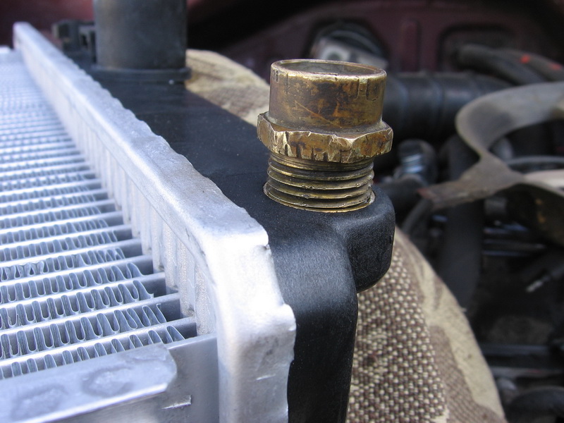

еще
датчик оказался неродной, резьба "не та"
изучение резьбы показало следы греметика, буду покупать новый датчик.
IMG_7235.JPG [ 208.62 КБ | Просмотров: 3941 ]
Комментарий к файлу: Как оказалось датчик неродной
IMG_7237.JPG [ 163.48 КБ | Просмотров: 3942 ]
IMG_7236.JPG [ 143.34 КБ | Просмотров: 3942 ]
