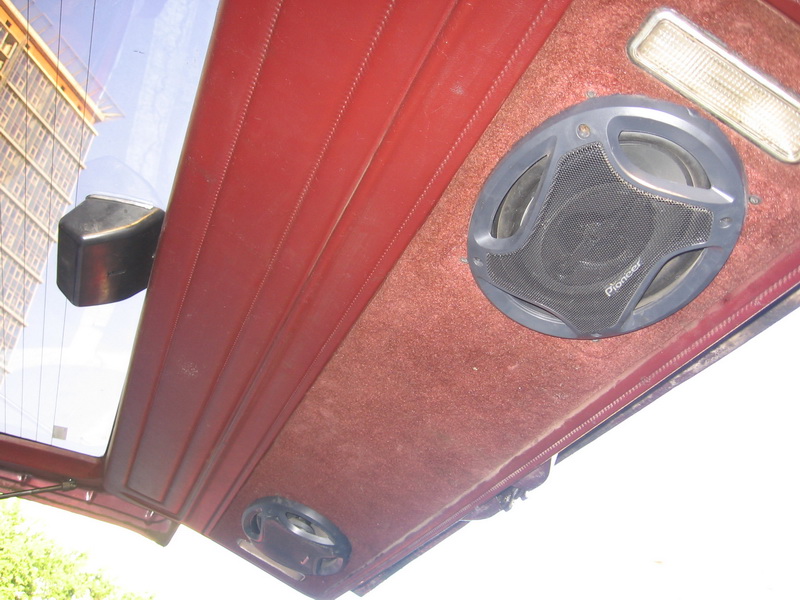

Комментарий к файлу: задняя дверь
IMG_7227.JPG [ 171.3 КБ | Просмотров: 4659 ]
