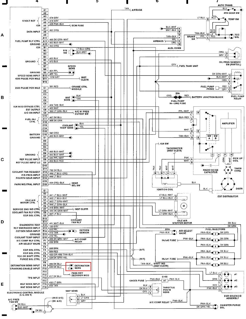

ану найди мне его на схеме где он на 2.8 стоит
wiring.JPG [ 155.36 КБ | Просмотров: 4299 ]
На 3.1 например он есть на схеме, вот (обвел красным)
3-1.JPG [ 232.71 КБ | Просмотров: 4294 ]

RaceFace писал(а):
SuperBee писал(а):
RaceFace писал(а):
Knock Sensor від інжекторного ВАЗа тільки мені нагадує GM? :)
А разве на 2.8 есть датчик детонации???
є, у мене принаймні стоїть. правда, не підключений, бо комусь заважала проводка під капотом і коннектора немає.
Если даже он у тебя КАКбы должен стоять, то когда он отключен светится чек энджин :hi:
Если даже он у тебя КАКбы должен стоять, то когда он отключен светится чек энджин :hi:[/quote]

RaceFace писал(а):
у мене світиться engine service soon.
так проверь скрепкой по какой причине светится. Замкни в диагностическом разъеме под рулем крайние правые верхние 2 контакта, поверни замок зажигания, не заводя мотор и посчитай сколько раз и в какой последовательности блымнет лампочка service engine soon (ses), правда это лоховской способ с морзянкой. Крутые потсоны проверяют сканером или ноутбуком :pazan: :hahaha:
навскидку скажу у тебя скорее всего будет нерабочий EGR (code 32) , тоесть мигнет 1 раз пауза 2 раза ( 12 это всегда мигает - норма) 3 раза, а потом 2 пауза 3 ( код 32) тоже 3 раза, потом с начала по второму кругу. Если какието другие коды ещё будут, то это уже дает более полезную инфу
блок у тебя вряде 3.1, я думаю что в некоторых 2.8 стоит с завода отключеный knock sensor, звучит тупо, но по крайней мере на thirdgen.org я видел такие предположения

RaceFace писал(а):
дякую за інфу!
EGR у мене взагалі нема, стоять заглушки на місцях кріплення системи.
я до проводки мотора полізу десь через місяць, зараз в планах перебрати міст і всю ходову з гальмами, запчастини вже у мене.
