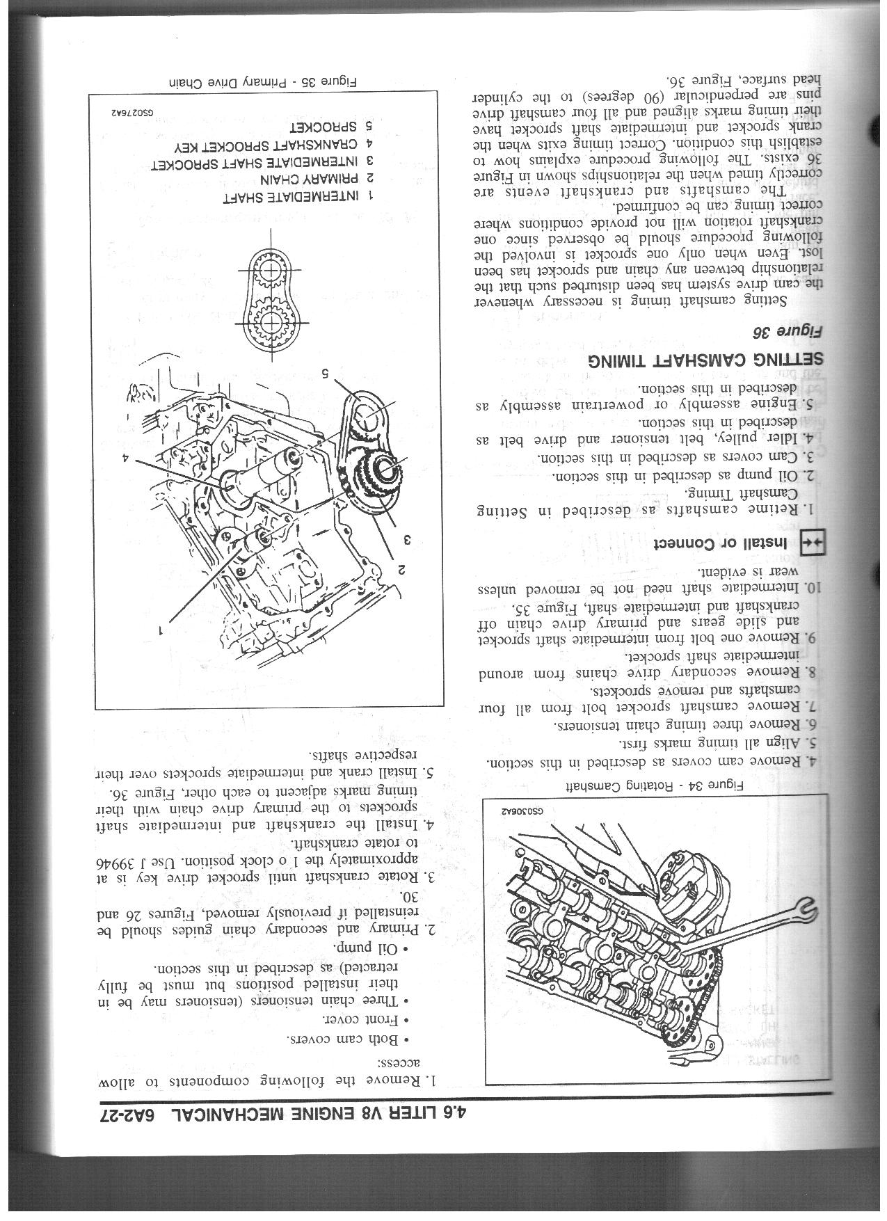

Люди подскажите, как должны стоять? куда должны глядеть кулочки.? есть подозрение на то что перепрыгнула цепь ,ибо была растянута. дайте инфу ,ищу, найти не могу.

Как это по английски звучит?
Пока вот - может оно :unknown:

ну это для зажигания ,а это типо,
scheme of placing marks on the camshaft(схема выставления меток на распредвале)

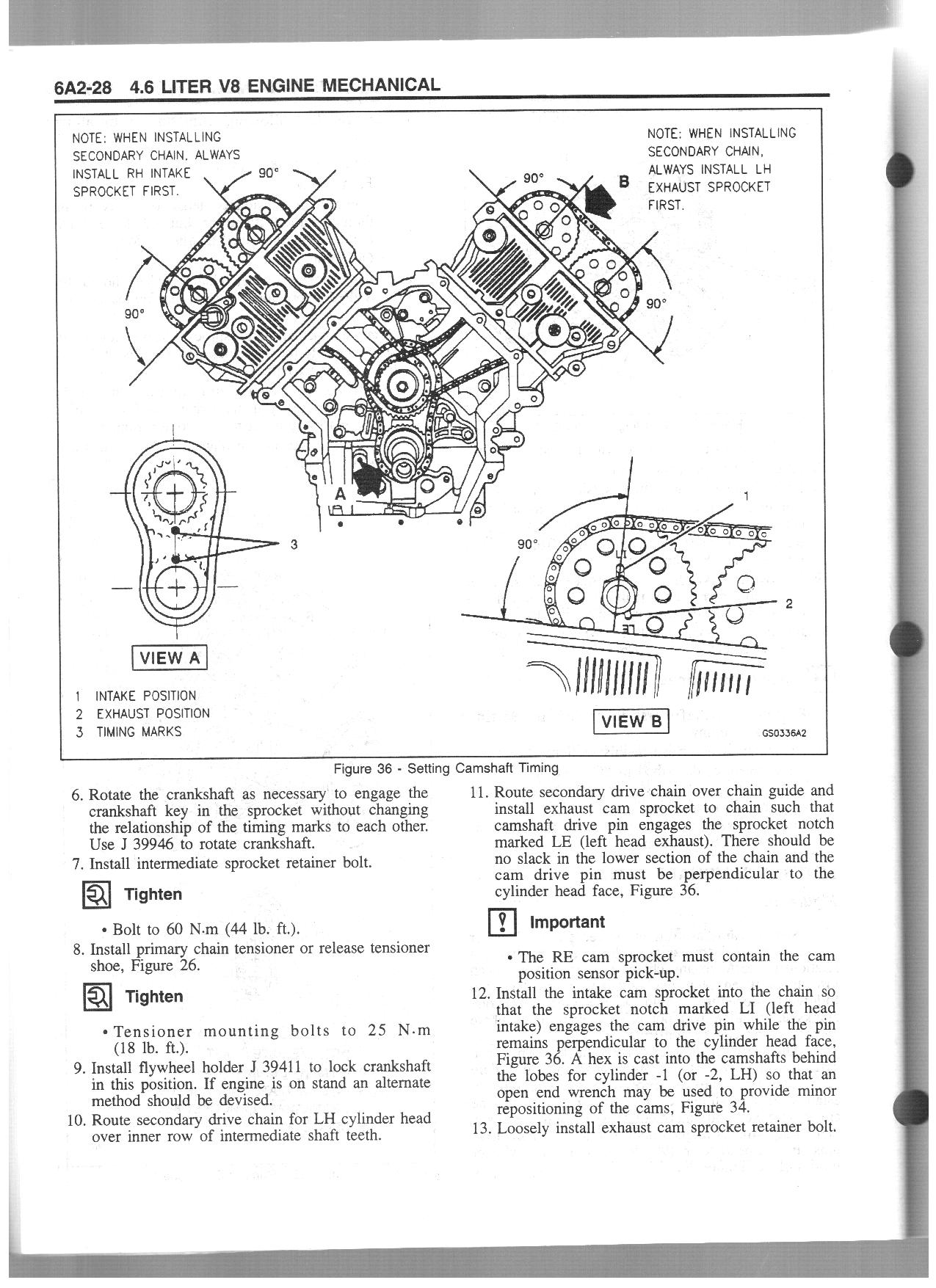

В таком виде еще есть
http://www.fixya.com/cars/t5014153-need ... lac_devill
Изображение1.jpg [ 378.03 КБ | Просмотров: 4284 ]
Изображение2.jpg [ 340.19 КБ | Просмотров: 4285 ]

не могу перевернуть лист :unknown:

:drinks:
Изображение1.jpg [ 1.01 МБ | Просмотров: 4279 ]

оооо спасибо мужики :drinks:
