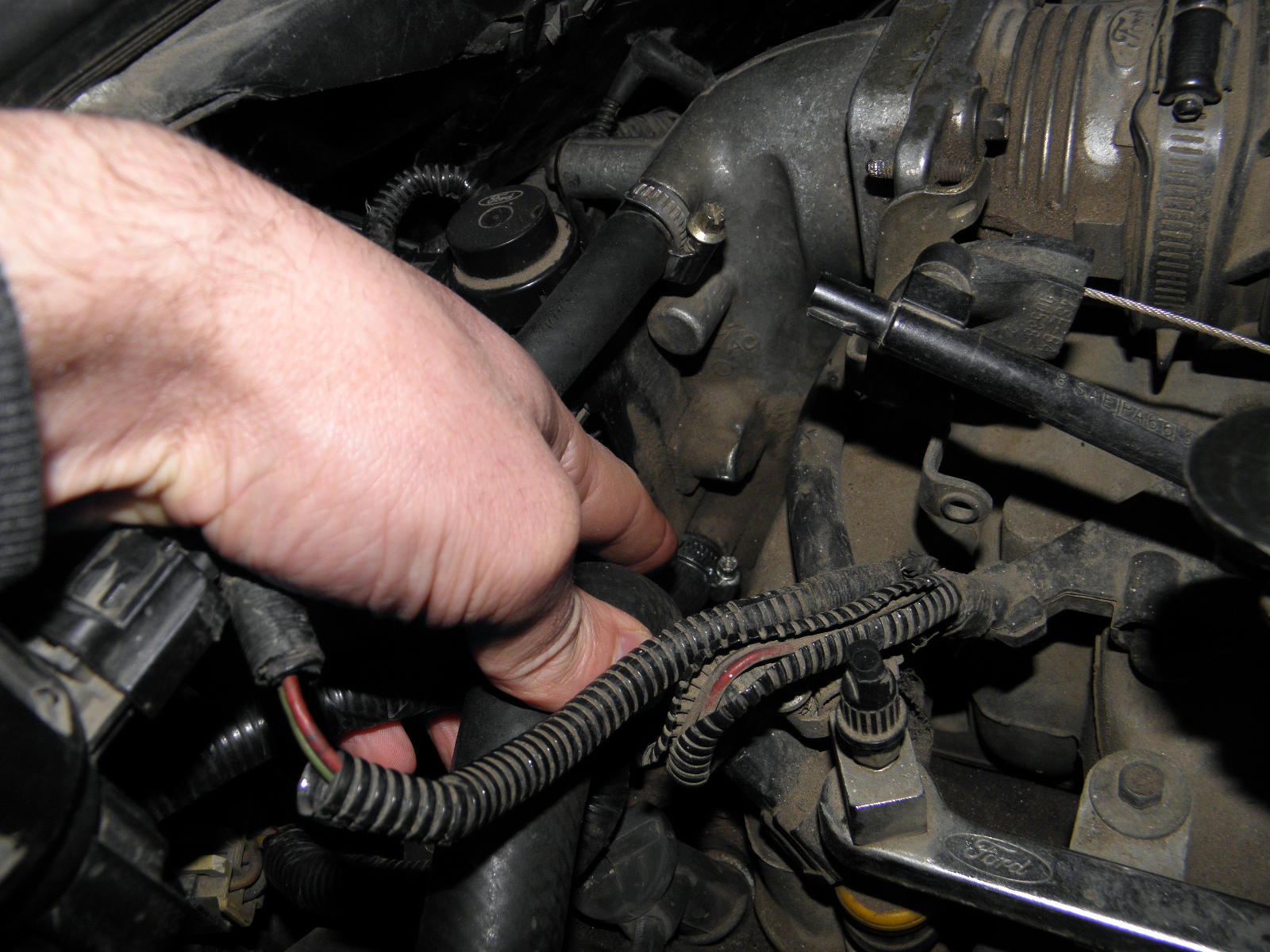

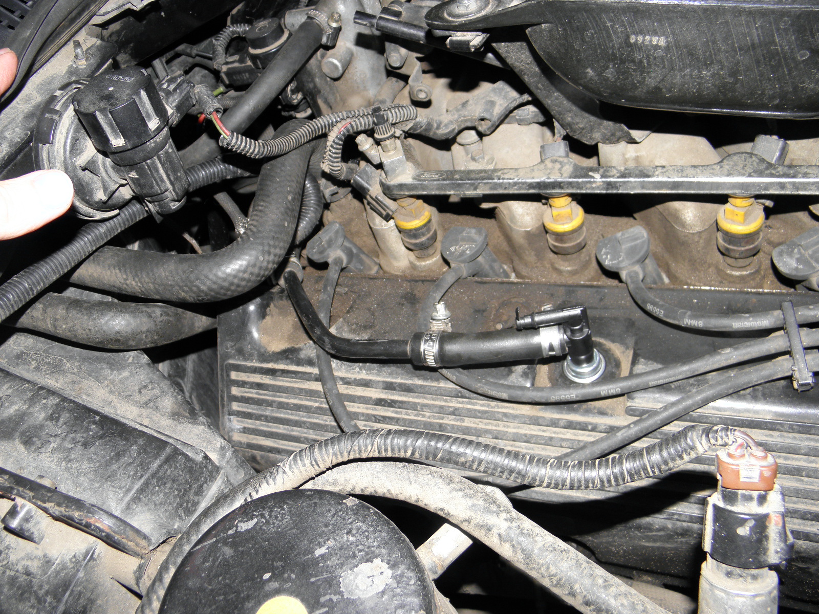

так у меня PCV включен
P2161463.JPG [ 810.95 КБ | Просмотров: 3507 ]
P2161462.JPG [ 847.73 КБ | Просмотров: 3507 ]

он включен прямо без всяких тройников в корпус дросселя
с другой стороны(водительская сторона) какой-то сапун
Есть подозрения,что через PCV подсос(сильно через него тянет)
на холостых тянет то же
В нете пишут что на холостых должен закрытым быть

у меня практически такой же клапан .Да ,на холостых закрыт ,закрывается разрежением .если неправильно трубки , всё время открыт и обороты плавают .завтра посмотрю чем открывается

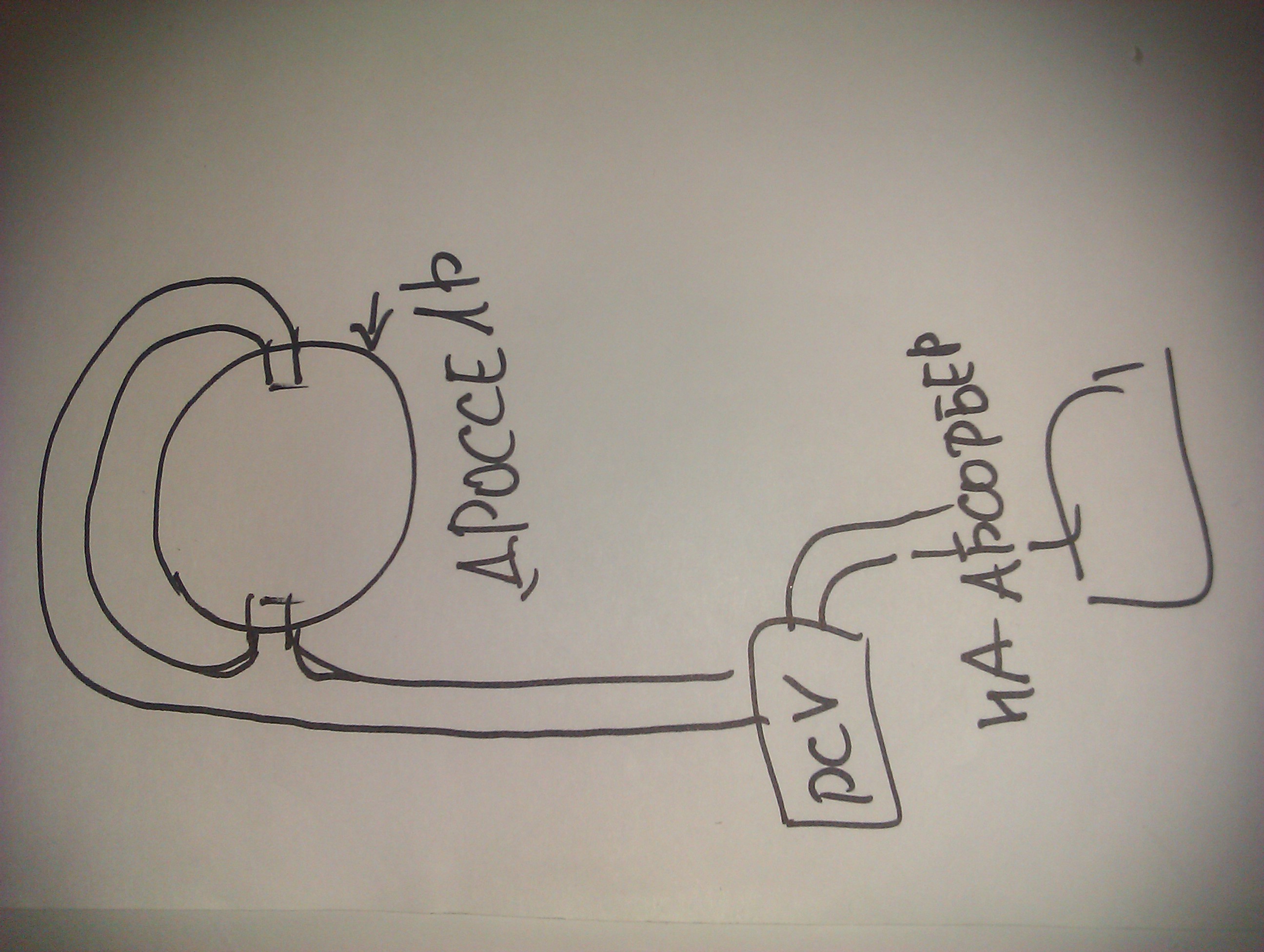

На сколько я понимаю
включение такое
подключение.jpg [ 692.34 КБ | Просмотров: 3435 ]
