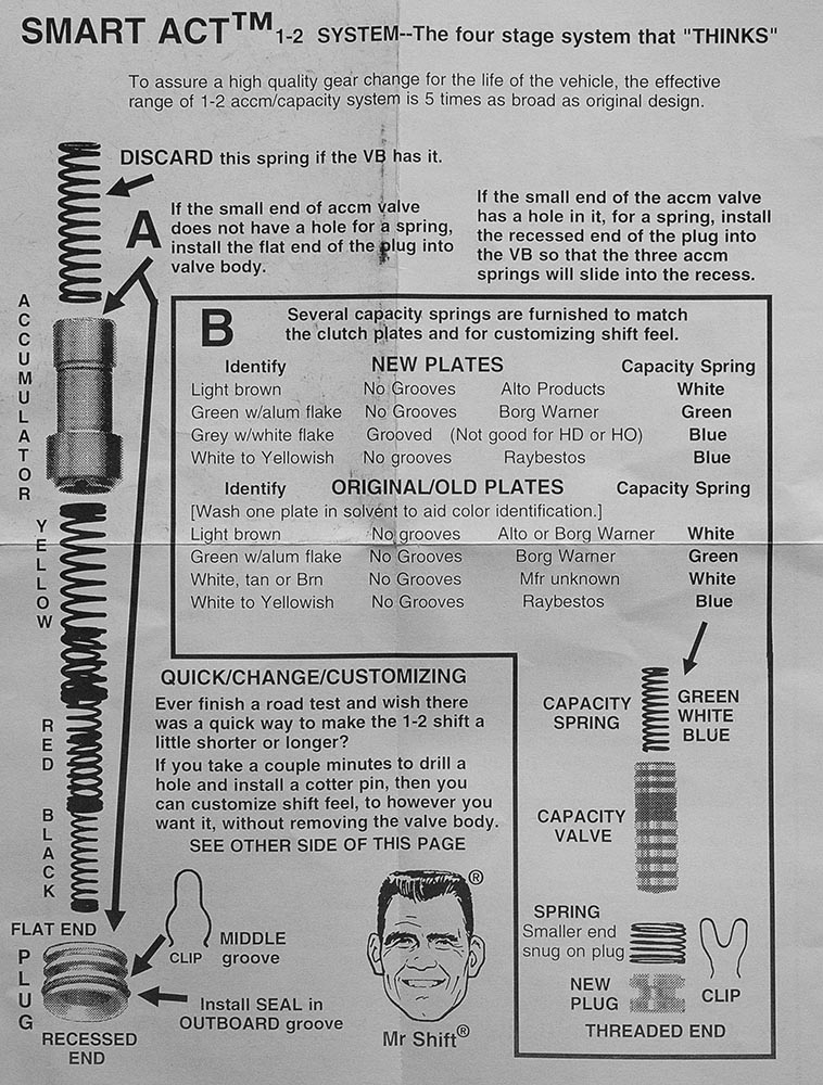

99f556b74b91.jpg [ 67.14 КБ | Просмотров: 2546 ]
77d8689ecb02.jpg [ 301.69 КБ | Просмотров: 2546 ]
51c1f4b4e384.jpg [ 83.01 КБ | Просмотров: 2546 ]

немного сумбурно и не по порядку но надеюсь поможет.
