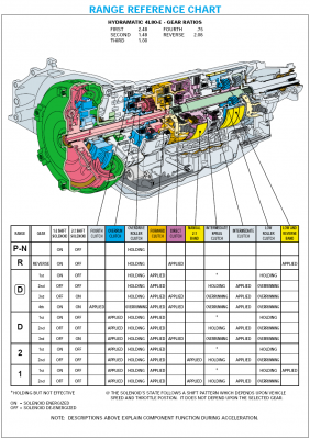

СообщениеДобавлено: 03 янв 2014, 12:37
Кто что использует
4L80E-1.png [ 372.97 КБ | Просмотров: 4252 ]
4L60E range chart.png [ 562.56 КБ | Просмотров: 4252 ]
