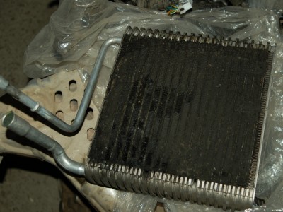

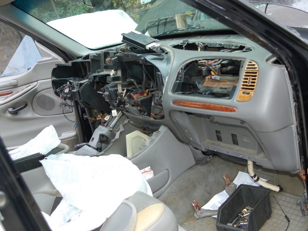

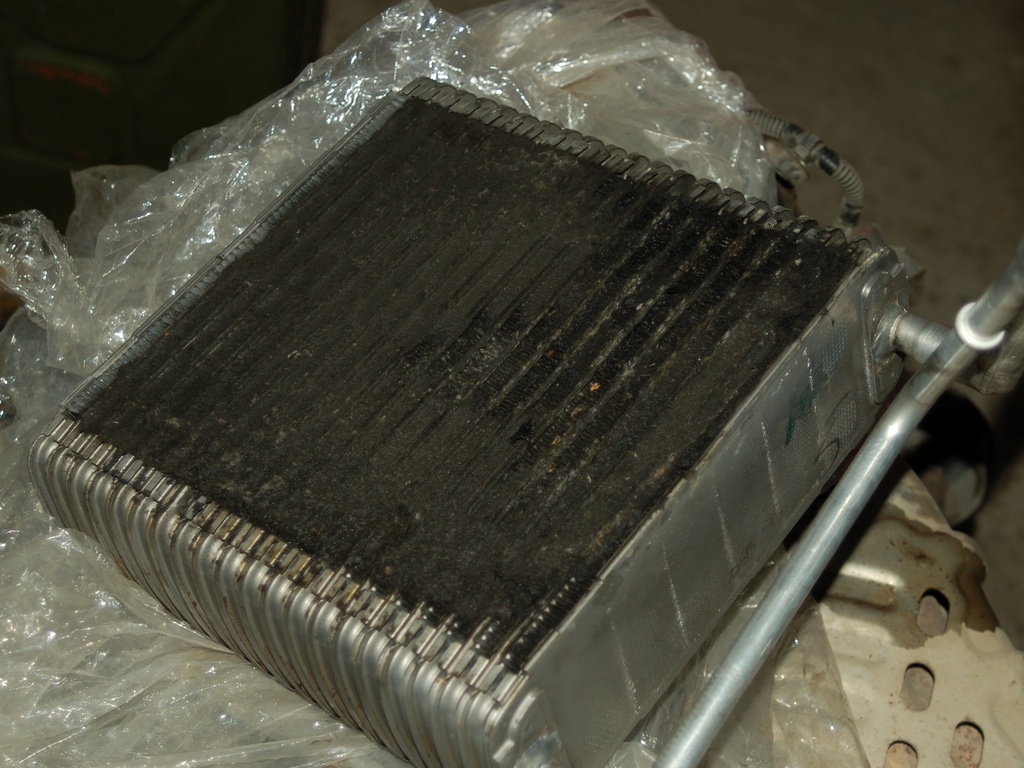

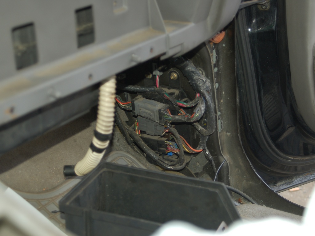

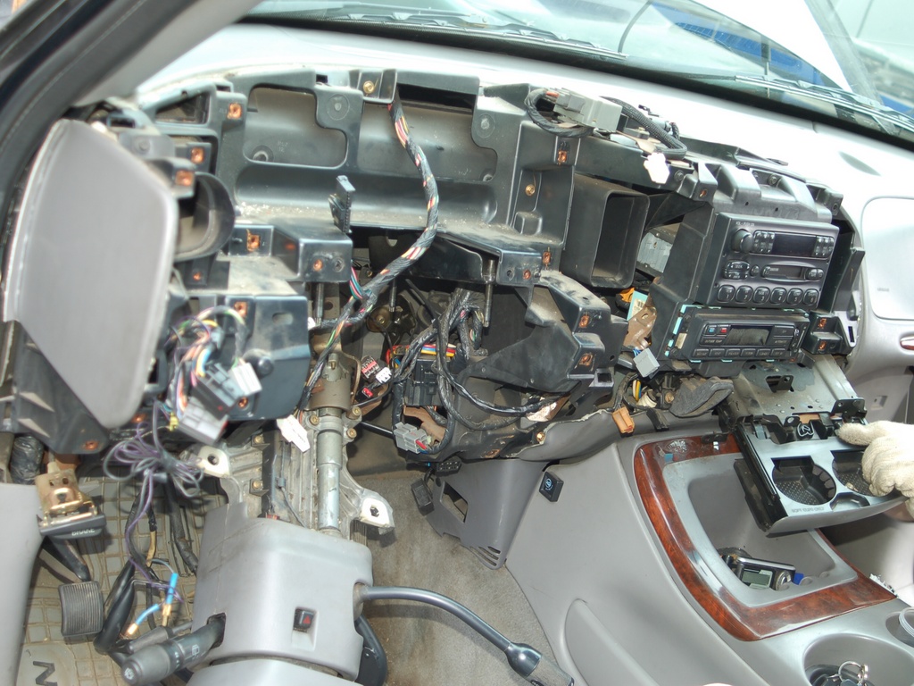

Перед работой САМ изучи мат.часть! Собери всю информацию, что найдешь, и изучай! Есть очень много ньюансов, которые потом вылазят боком.
Что-бы небыть голословным. Линкольн Навигатор. Проблема с печкой.
Разбор торпеды занял день (что-бы добраться до печки). Полностью забит радиатор печки (внешне) + внутри тоже. Наночь заливался раствор от накипи, на слудющий день промывка - вымылось много! Сборка заняла тоже день! Еще оказалась сломаной заслонка, регулирующая поток теплого воздуха - склеена на месте. Кста, есть диагностика печки (о которй не знали, и которая показывает такую неисправность как заслонка). Машину забрали поздно вечером - печка работает! НО! только в положении "на стекло". Во время езды домой выявили неработающий правый передний поворот + не горели некоторые лампочки на панели управления печкой. Заднюю печку так и не сделали.
Самое интересное началось потом, по приезде домой из Киева. Утром, приехав на местное СТО, Линкольн встал!!! В прямом смысле, в рабочем состоянии, в положении "D" - шморгалка под рулем отказывалась переключаться в другие положения! Машин был поставлен в удобное для мастеров положение и заглушен.
Начался повторный процес разбора панели для устранения/восстановления работоспособности автомобиля. Оказалось, что при разборке панели рулевая колонка просто ложилась на пол, при этом НЕ БЫЛ снят тросик, который идет от ручки переключения до АКПП, так как это действие проделывалось не один раз, в месте сильного изгиба он неприродно изогнулся и лопнуло три жилы тросика!!! Отсюда и заклинивание его!!! Тросс 75у.ё., естесно под заказ.
Также в процесе разборки панели был обнаружен перебитый провод, уходящий к правому повороту.Восстановлен. Так-же удалось разобраться с проблемой не переключения разных режимов работы печки - просто нужно было уделить автомобилю немножко внимания, почухать репу, в конце концов включить мозги!!! Если интересно - выложу слайды, практически весь процес отфотографирован.

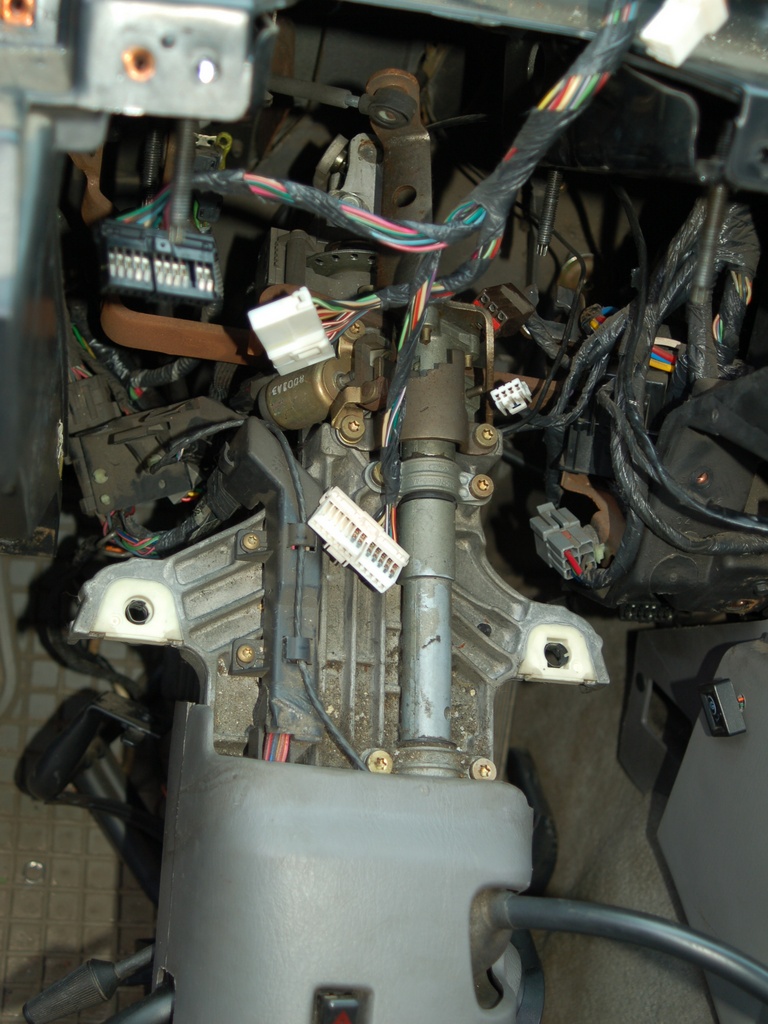

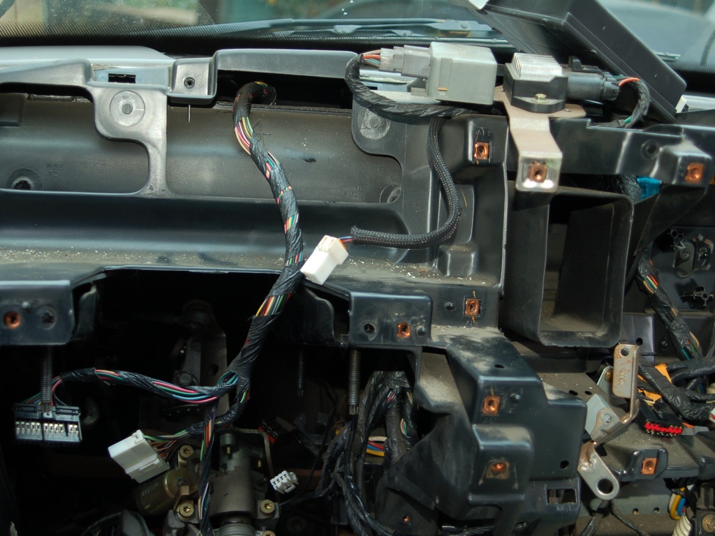

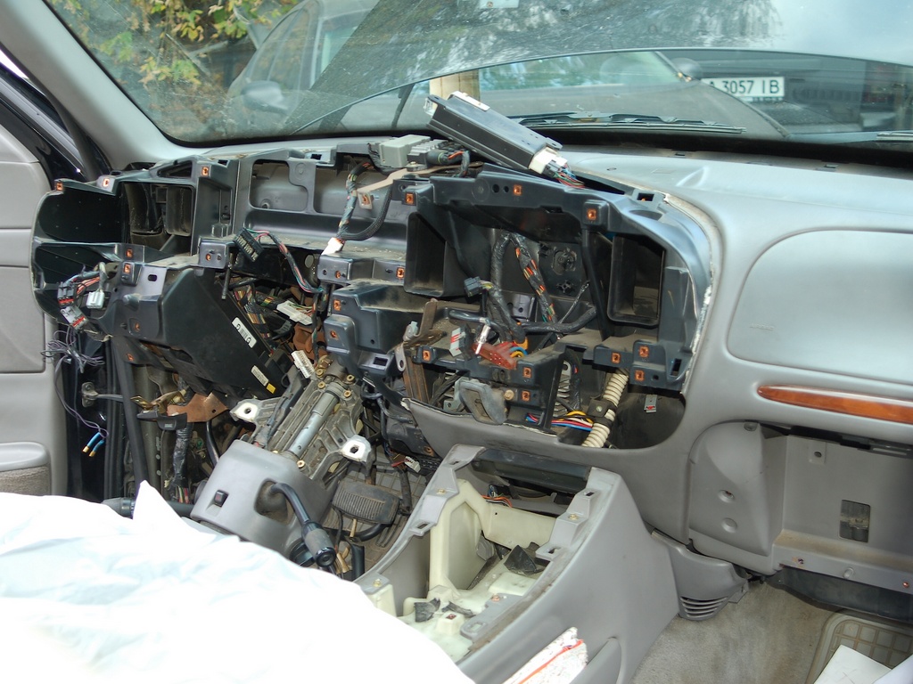

Фото проццеса ;)
DSC_5690_hf.jpg [ 327.43 КБ | Просмотров: 1877 ]
DSC_5691_hf.jpg [ 310.21 КБ | Просмотров: 1877 ]
DSC_5692_hf.jpg [ 297.67 КБ | Просмотров: 1877 ]

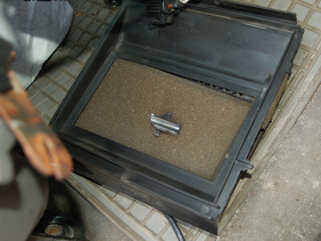

дальше
DSC_5693_hf.jpg [ 275.52 КБ | Просмотров: 1877 ]
DSC_5694_hf.jpg [ 187.04 КБ | Просмотров: 1877 ]
DSC_5695_hf.jpg [ 207.18 КБ | Просмотров: 1877 ]

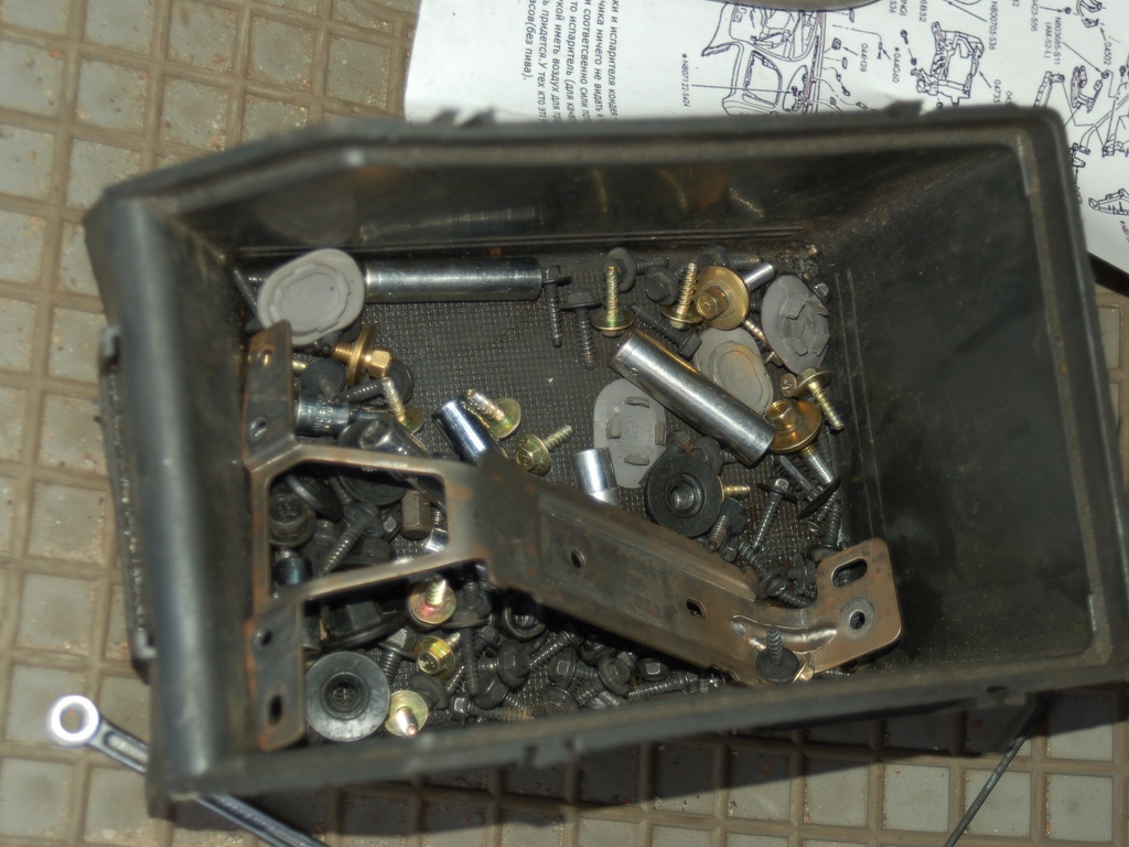

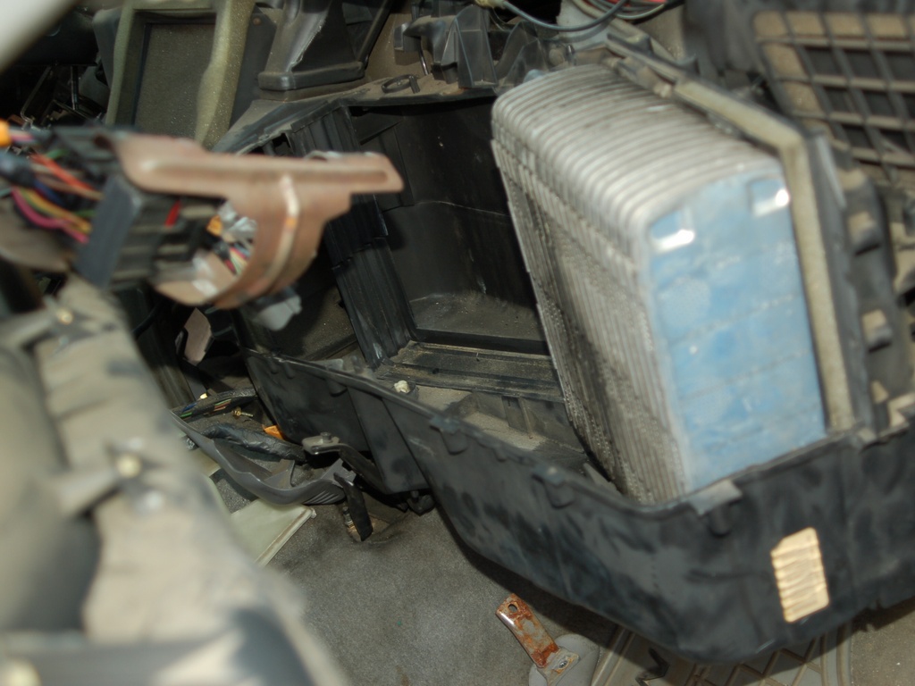

продожение
DSC_5696_hf.jpg [ 290.83 КБ | Просмотров: 1876 ]
DSC_5697_hf.jpg [ 287.61 КБ | Просмотров: 1876 ]
DSC_5698_hf.jpg [ 230.89 КБ | Просмотров: 1876 ]

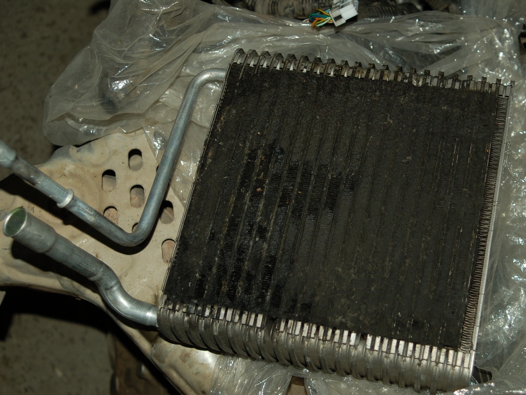

СообщениеДобавлено: 28 дек 2011, 20:25
Видно как сильно забит внешне радиатор печки + сломанная заслонка
DSC_5699_hf.jpg [ 302.05 КБ | Просмотров: 1875 ]
DSC_5702_hf.jpg [ 304.67 КБ | Просмотров: 1875 ]
DSC_5704_hf.jpg [ 327.44 КБ | Просмотров: 1875 ]
