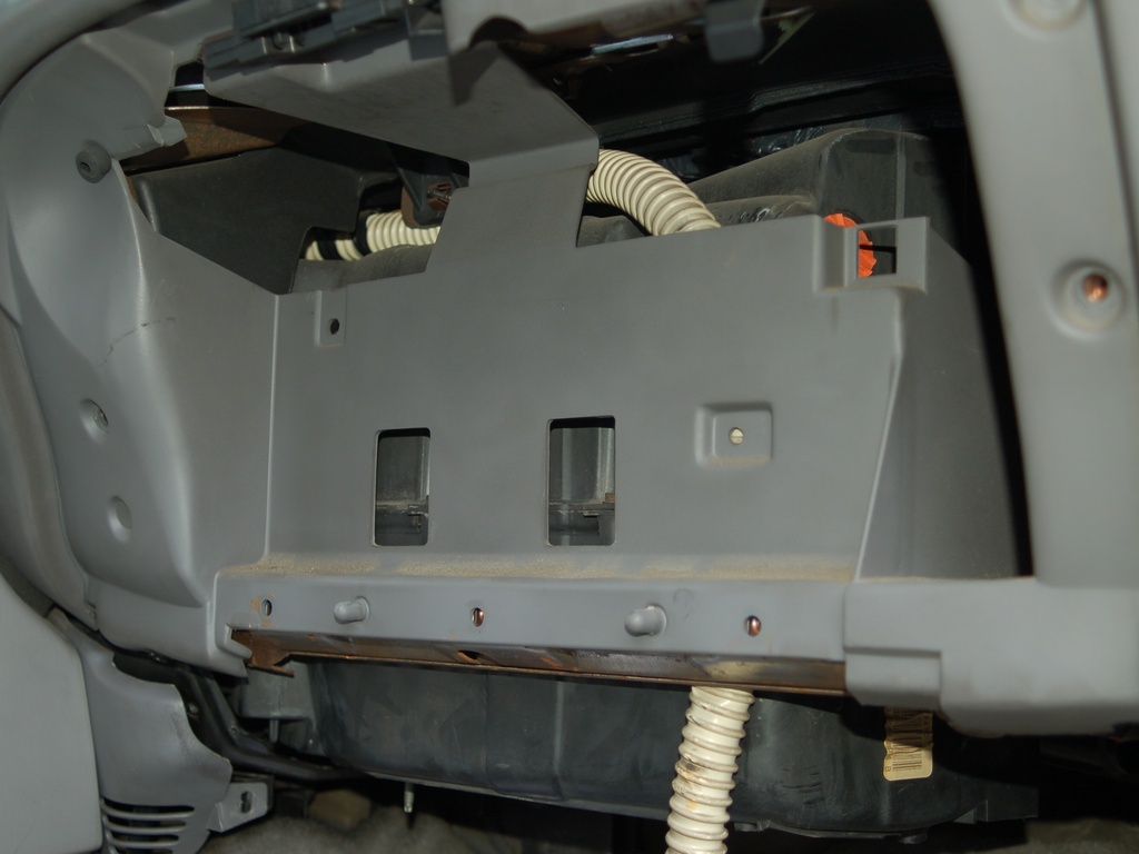

Фото проццеса ;)
DSC_5690_hf.jpg [ 327.43 КБ | Просмотров: 1798 ]
DSC_5691_hf.jpg [ 310.21 КБ | Просмотров: 1798 ]
DSC_5692_hf.jpg [ 297.67 КБ | Просмотров: 1798 ]

Видно как сильно забит внешне радиатор печки + сломанная заслонка
DSC_5699_hf.jpg [ 302.05 КБ | Просмотров: 1796 ]
DSC_5702_hf.jpg [ 304.67 КБ | Просмотров: 1796 ]
DSC_5704_hf.jpg [ 327.44 КБ | Просмотров: 1796 ]
