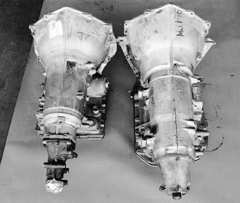

4L60to4L80conversion.jpg [ 50.88 КБ | Просмотров: 2854 ]

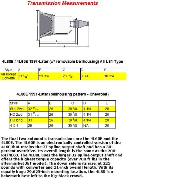

p129013_image_large.jpg [ 36.04 КБ | Просмотров: 2854 ]
