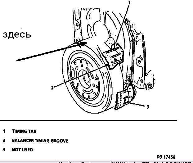

нормально работает и прёт когда зажигание как на картинке -почему ? работает ровно на всех режимах ,детонации нет в ходу при температуре мотора 95 и тапке в пол .Жрёт абсолютно по норме а то и меньше .Не греется .При установке зажигания по стробоскопу +4 ,как по инструкции , на холостых работает нормально , но не едет , тяги нет при нажатии на газ стреляет и жутко греется выхлопной коллектор .Ноль метку проверял на балансире -совпадает с ВМТ .Опережение зажигания работает как положено , видно стробоскопом
Возможно это какой то тюнинг ? Может распредвал стоит какой то хитрый или прошивка .Я уже голову сломал .Кто то может объяснить теорию ?

Посмотри какое опережение на оборотах,похоже что не хватает.
Во блин,прощелкал что опережение на оборотах норма..... :facepalm
А сколько показывает?Черкани простой график через 500 оборотов.

на оборотах где то + 30-40 относительно того что ставлю изначально .Т.е изначально ставлю не +4 а где то +20 край шкалы +16 и ещё где то 5., а потом получается +20 и +30-40 на оборотах . Вроде бы как всё по теории и в порядке .Стоял газ , может поковырялись в мозгу х/з .Но тогда была бы детонация на бензине , а её нет .И работает ровно и заводится с полтыка и раскручивается как пчела и работает мягко . :facepalm

да график как обычно вроде , там же электроника регулирует , увеличиваются обороты - увеличивается УОЗ .Смещён начальный угол зажигания на 20градусов получается .Ставишь +20 а не +4 всё идеально ))).Но меня это сильно смущает .Как так может быть ? Опережения зажигания более 45 градусов по теории не встречал , а тут получается где то в совокупности 50-60 если считать от ВМТ :facepalm
СообщениеДобавлено: 26 дек 2013, 15:23
никак не может быть . где то есть проблема или ошибка . программно выше 36 там быть не может . на холостом обычно должно быть около 20 . а то что у тебя ровно и красиво работает когда загоняешь в рано . так оно и будет так работать , возможно есть проблема с форсунками которых ты наменял 10 комплектов и так и не нашел какие из них родные .

ну так на холостых у меня и есть +20 с подключенной перемычке , а потом добавляет ещё где то 36 как ты говоришь .Почему при отключенной перемычке ставлю +4 и он не едет ? Инерционность системы ? Не так быстро настраивается комп ? Где то читал такую проблему у мерикосов .Типа надо проехать км 30-200 пока настроится зажигание .Форсунки думаю в норме , потому что если ставлю +4 и езжу - выкручиваю свечи чёрные шо пздц -закидывает топливом .
