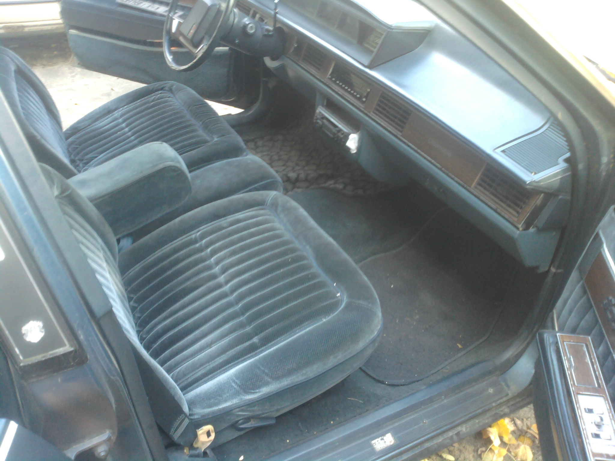

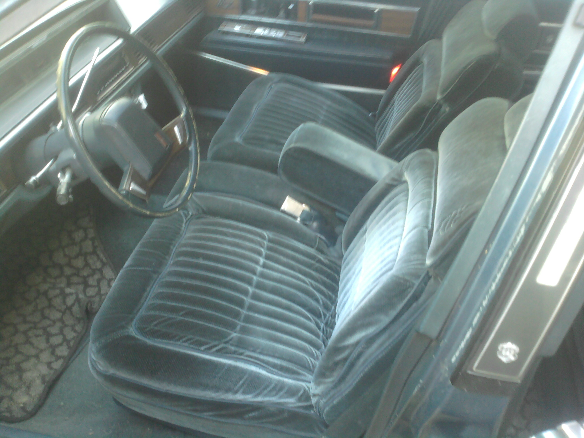

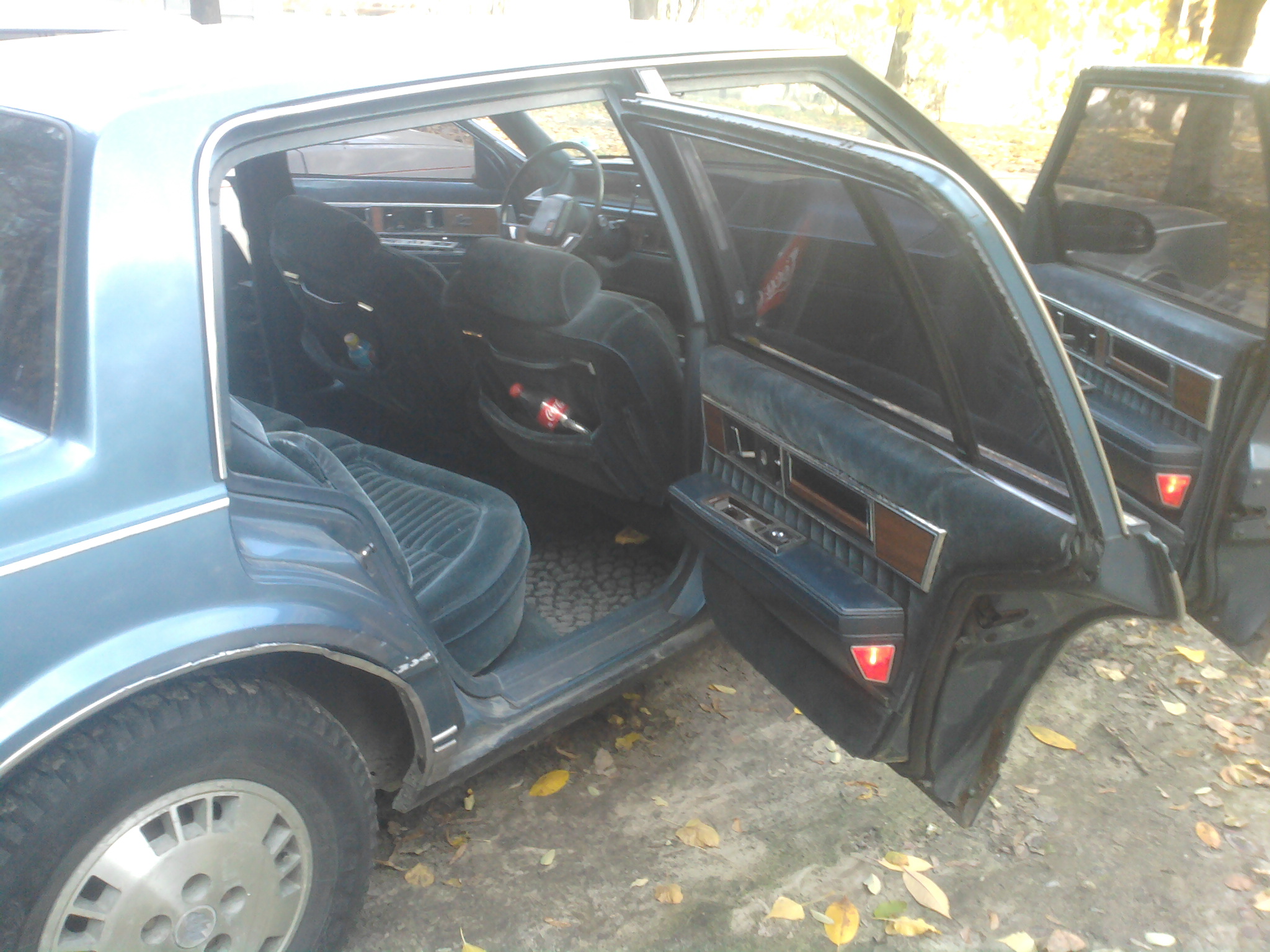

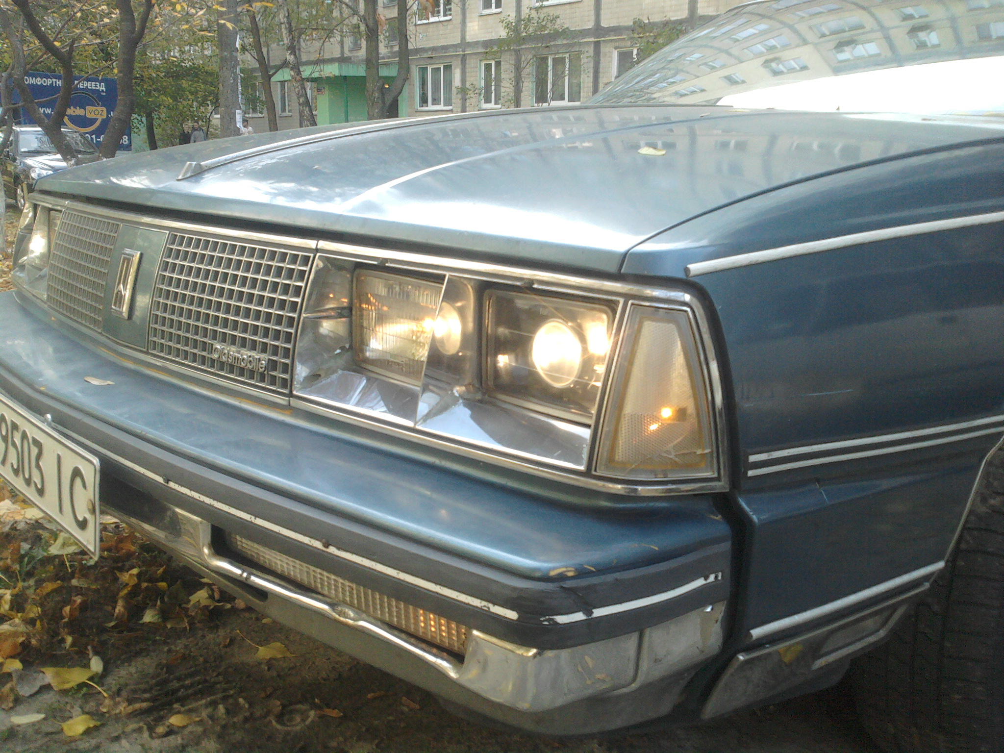

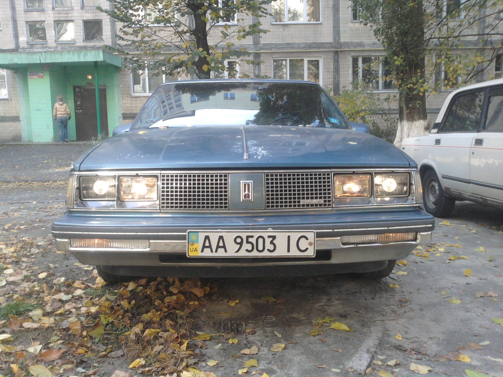

В заключение, пару фоток
Фото-0012.jpg [ 719.94 КБ | Просмотров: 6235 ]
Фото-0005.jpg [ 1.13 МБ | Просмотров: 6235 ]
Фото-0004.jpg [ 1.29 МБ | Просмотров: 6235 ]

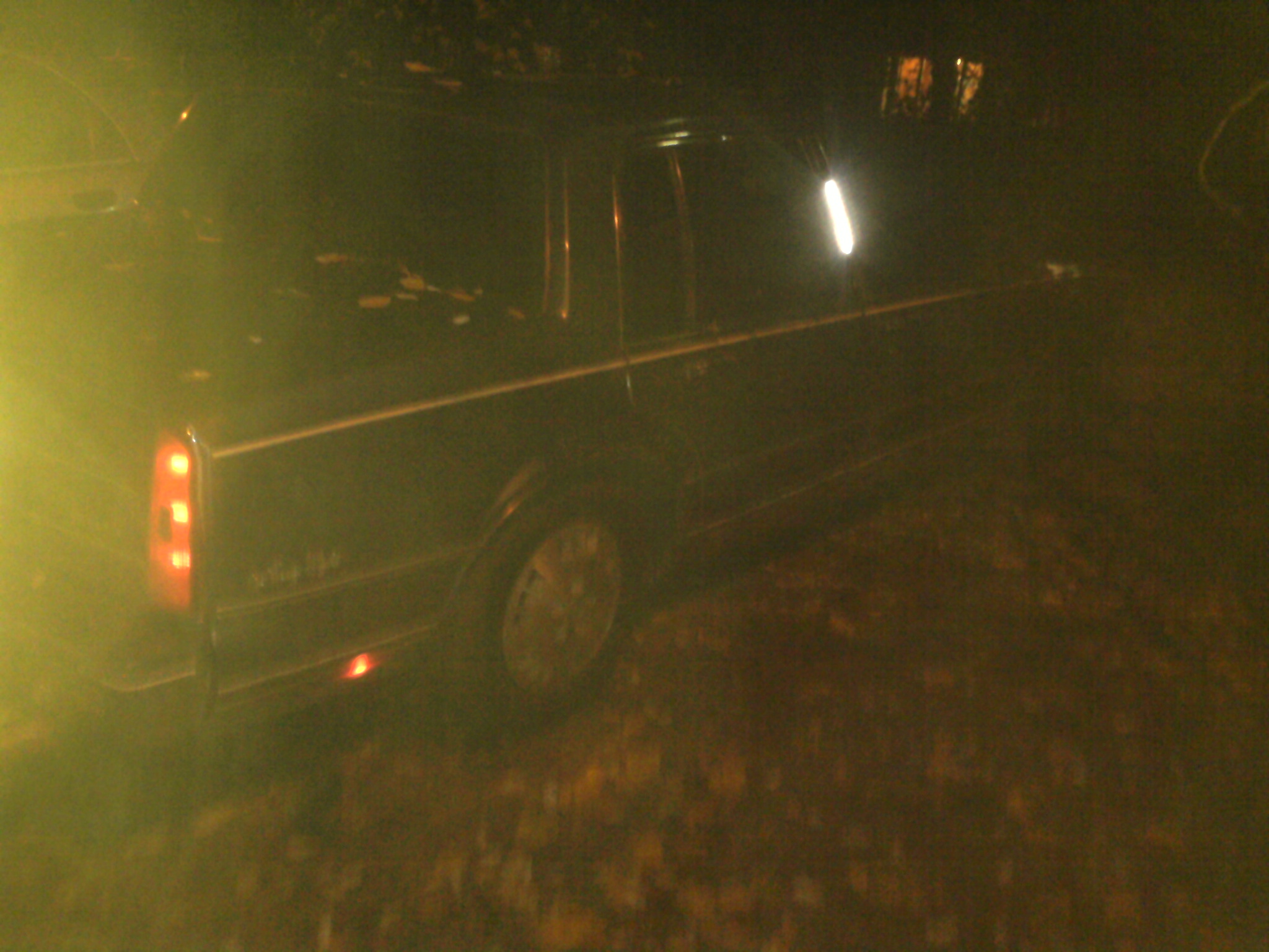

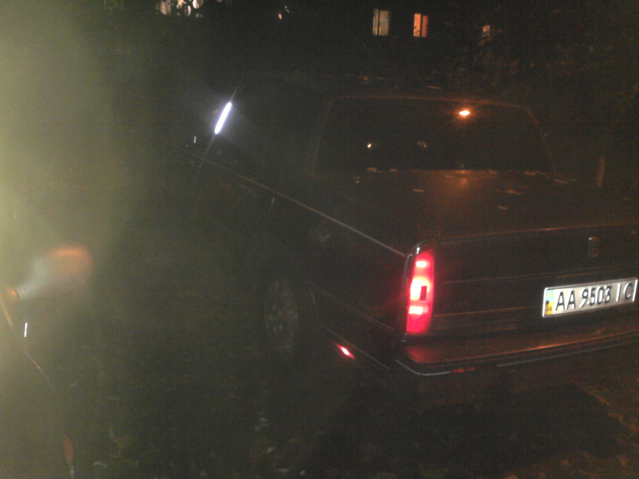

Сегодня восстановил работу боковых габаритов(сайдлайтов, типа :) ). Давно хотел это сделать, да и аа седан без них - не смотрится, имхо.
На всё про всё ушло 20грн на полметра светодиодной ленты и 40 минут работы. Извиняюсь за качество фото, нечем было сделать.
Фото-0002.jpg [ 620.78 КБ | Просмотров: 6093 ]
Фото-0004.jpg [ 589.36 КБ | Просмотров: 6093 ]
