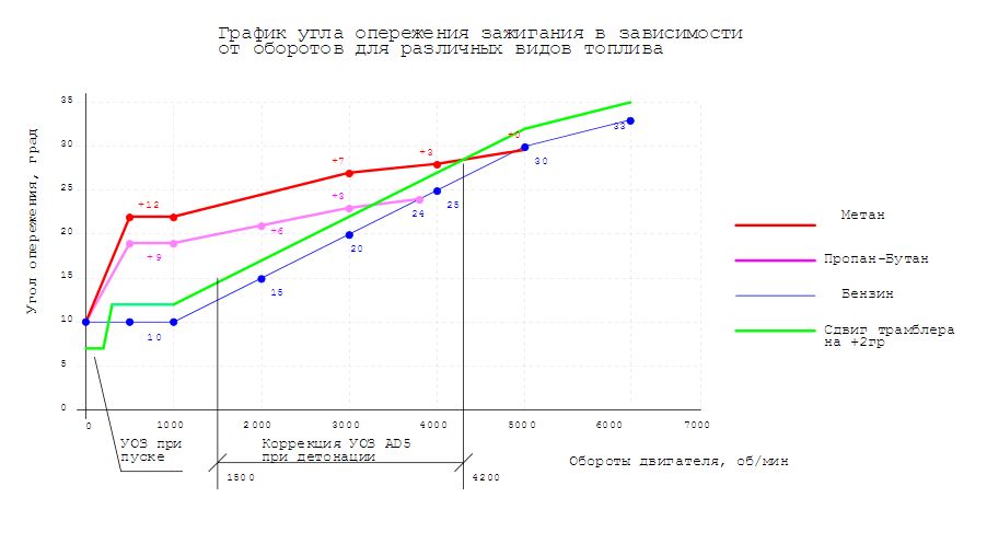

СообщениеДобавлено: 08 май 2013, 16:09
Сделал замеры своего HEI трамблера, на каких оборотах какое опережение зажигания даёт.
222.JPG [ 19.5 КБ | Просмотров: 2454 ]
С подключеным вакуумом
900 об. - 13 град.
1500 об. - 11 град.
2000 об. - 18 град.
2500 об. - 24 град.
3000 об. - 42 град.
С отключеным вакуумом
900 об. - 12 град.
1500 об. - 10 град.
2000 об. - 19 град.
2500 об. - 26 град.
3000 об. - 27 град.
Есть у меня такой набор саммитовский http://www.summitracing.com/parts/sum-g5212 с разными пружинками - легкие, средние и жесткие. Думаю какие ставить.
СообщениеДобавлено: 08 май 2013, 16:31
Неправильный график , я же тебе рассказывал .Должна быть пракически прямая , максимальное опережение для бензина 40градусов
график опережения зажигания.jpg [ 43.43 КБ | Просмотров: 2463 ]
42 очень дохуя как для карбового мотора с обычными головами , такой угол только ЛТ1 держит
на инжекторном моторе на ХХ около 20 градусов опережение отрабатывает с подлюченным разьемом , без будет стоять сколько выставил
у тебя же опережения судя по всему воообще нет . тоесть трамблер его не регулирует
СообщениеДобавлено: 08 май 2013, 16:32
грубо говоря твой трамблер не реагирует на нагрузку нихуя . если с и без вакуума показания идентичны
