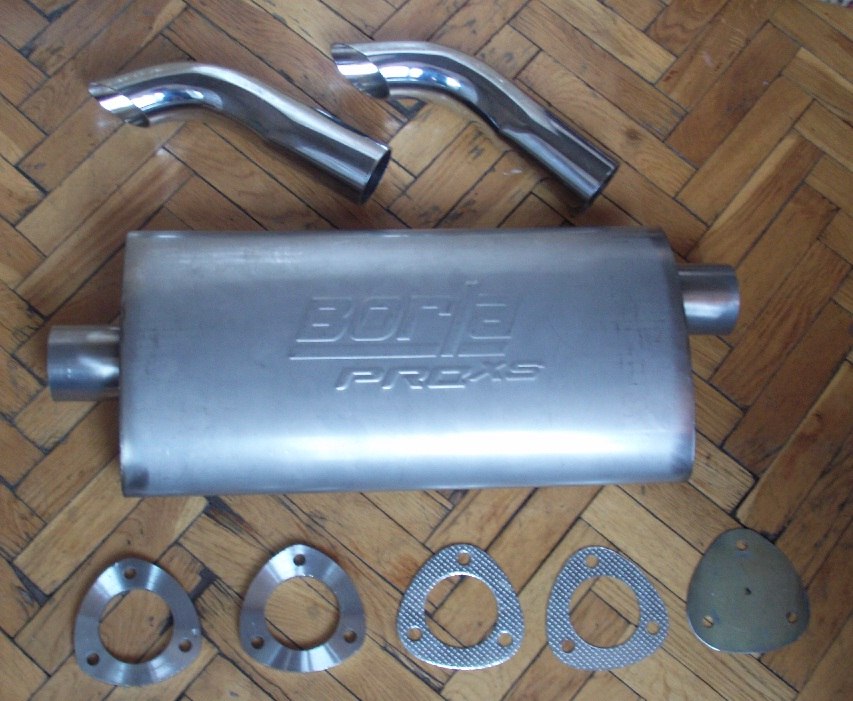

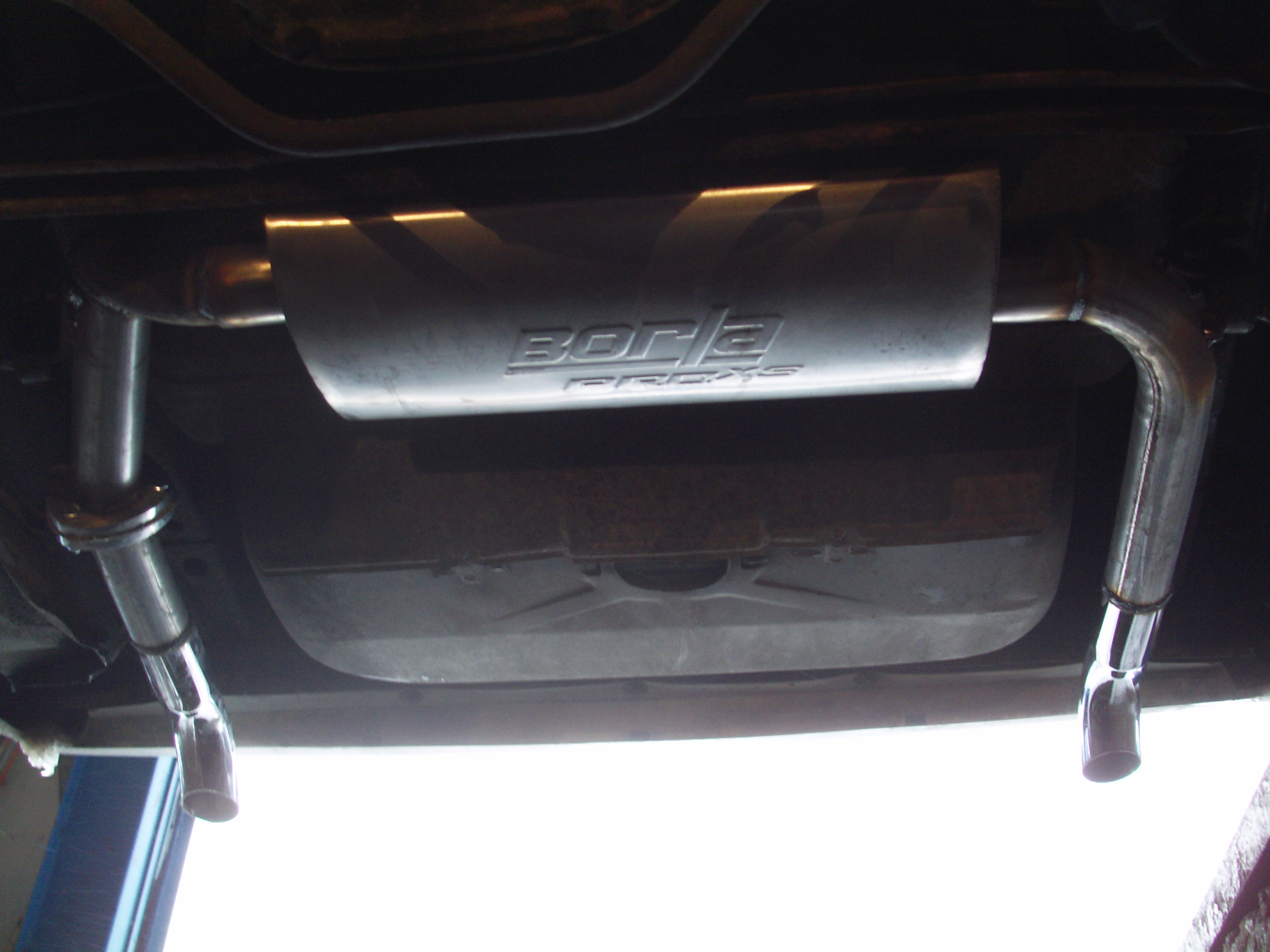

СообщениеДобавлено: 23 мар 2013, 11:06
Поставил вчера Борлу. За пару часов до того как весь город замело снегом :)
19" длина банки. диаметр трубы 2.5" до и после глушителя. Купил банку 160$ длинный Pro XS (бывший Turbo XL до переименования линеек Борлы, нужно внимательно смотреть описание и парт номера при покупке чтобы не купить короткий Pro XS), фланцы и насадки заказал на e-bay за 30$. Все трубы на трубогибе на сырецкой. Звучит классно но не громко. Регулируется звук и то сколько выхлопных газов идет в трубу в глушитель заглушками, которые точу сам (на первом фото справа внизу). С такой дыркой как на фото вобще вхлоп не уходит в трубу после заглушки. Сейчас увеличил до 5 копеечного диаметра, стал почти равномерно идти дым и появился прикольный звук и на низах и на средних, на высоких заук тоже ок, сильно высокие не давал так как мотор новый.
Думаю буду еще экспериментировать с более большим отверстием заглушки
