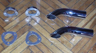

Мне приехало всё необходимое чтобы переварить выхлоп по борловскому типу как я на этой странице описывал. viewtopic.php?f=3&t=7018&start=720
Только нужно будет себе вырезать несколько вариантов заглушек-ограничителей для подпора выхлопных газов и можно присупать.
у борлы настрока по тону идет ;) и чтоб без дисонанса :)
СообщениеДобавлено: 14 янв 2013, 20:00
:hahaha: Гена у меня нет возможности сейчас вывалить 700$ за борлу, но машина сейчас работает с V8 беззвучно, я офигел от того что это возможно, по-моему даже V6 был громче.
Насколько был красивый звук когда мы только завели V8 на открытых коллекторах, то настолько контрастно беззвучно стало теперь на полностю свареном глушителе. Мне нужно блин както мотор слышать, так обкатывать даже легче будет, ато я могу ненароком ей больше 5000 оборотов дать :)
настройка по тону говоришь? а какже тогда 4! варианта заглушек в комплекте борлы? от полностю открытой трубы до частично закрытой и до полностью перекрытой
обычные полутона :pardon:

у борлы настрока по тону идет и чтоб без дисонанса
у борлы идиотская схема:
- одна сторона идёт через глушак
- вторая через прямую трубу, без глушителя.
Вот на нее есть 4 варианта рестриктора, от полностью заглушенной до полностью пустой. Не пробовал еще ставить какие-то, кроме полностью открытого: но никакой особой продуманности звучания я не заметил, exhaust drone вполне заметен, а после удаления катализатора звук превратился в адский кал...
И Денис Vendetta тоже сказал что его Walker начал звенеть на высоких когда убрал пламегаситель(который на месте катализатора).
Я собираюсь сварить по борловскому типу, но пламегаситель оставлю.
Кирилл, а у тебя что комплект борлы стоит на Фаере? Когда у тебя одна труба полностью открыта, то дым идет через неё весь, или чтото попадает через глушак? Я думаю сделать среднего размера рестриктор
Ты чтото ставил на место вырезаного катализатора или просто трубу ровную вварил?
- вторая через прямую трубу, без глушителя. .....
обычная акустическая схема банд-пасса 4-го порядка ;) :hahaha:
а если выхлоп закончить маленькой трубкой вниз после коллектора?
