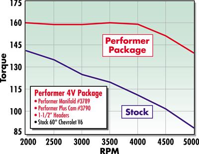

Думаю сделать что б было так как на картинке!

Я тебе уже говорил что синяя линия это Stock карбюраторный, а Performer Package выдает примерно теже характеристики что инжекторный сток.
Но всеравно ставь - других вариантов у тебя нет
Единственную разницу что я вижу - тут показано что максимальный крутящий момент остается неизменный от 2 то 4 тыс. Возможно это бы дало приимущество. Жалко нет графика для инжектора. Есть только инфа что он выдает 160lb\ft(216 Н\м) на 3900 об. в 2.8 и 185lb\ft(250Н\м) на 3600 об. в 3.1

инжекторный сток не дотягивает до 140 сл даже
