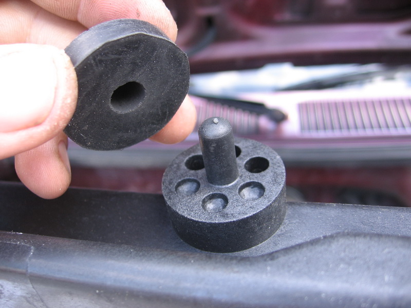

восстановил работу стеклоподъемника водительской двери, попутно обнаружил что при опускании стекло со всей дури лупит по мотору стеклоподъемника, и уже есть сколы на стекле. Думаю где проблема. Заодно на дне двери обнаружилась большая резинка, явно нужная запчасть, на ней номера каталожные есть. Буду выяснять откуда отвалилась.

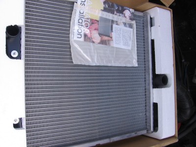

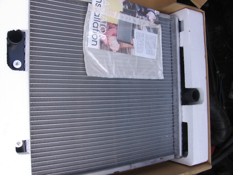

Сеголдня получил и поставил радиатор, фотки ниже
IMG_7234.JPG [ 211.03 КБ | Просмотров: 4107 ]
IMG_7233.JPG [ 137.07 КБ | Просмотров: 4107 ]
IMG_7232.JPG [ 158.01 КБ | Просмотров: 4107 ]

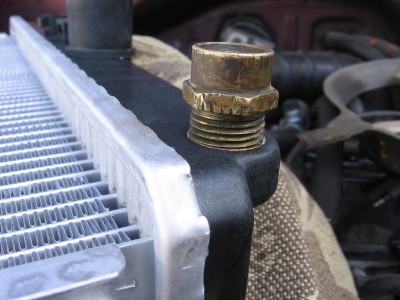

еще
датчик оказался неродной, резьба "не та"
изучение резьбы показало следы греметика, буду покупать новый датчик.
IMG_7235.JPG [ 208.62 КБ | Просмотров: 4025 ]
Комментарий к файлу: Как оказалось датчик неродной
