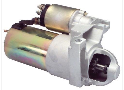

Такой стартер станет на 87-92 мотор?
http://www.ebay.com/itm/160730116659?it ... 23&vxp=mtr
starter.JPG [ 20.34 КБ | Просмотров: 2609 ]
написано
Lightweight high-performance starter was originally used on 1993-1997 Camaros and Firebirds with the LT1 engine
Can be used on any small-block or big-block engine with a 12.75, 153-tooth flywheel
По параметрам вроде совпадает 153зуба и диаметр маховика такойже, смущает только что он от 4-генов в плане креплений к мотору, или они такиеже?
